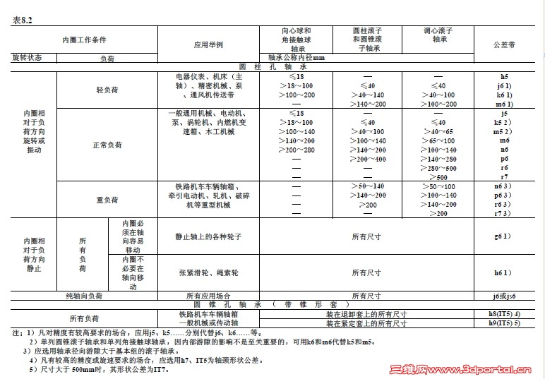

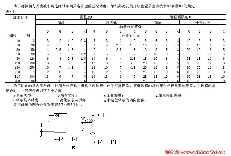

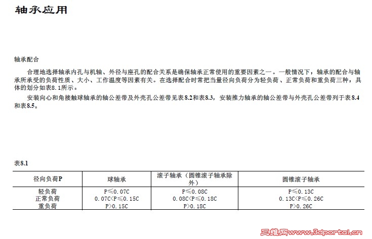

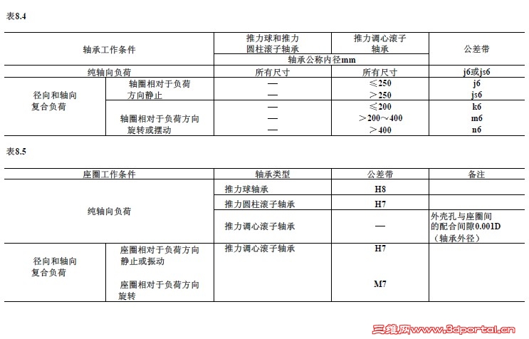

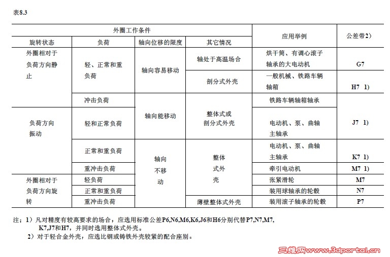

请问一下 配合制度是怎样去选择的,像轴承的装配 需要紧配,但在维修是可以打出来更换,但在工作时不能窜动 ,不知道怎样去选择配合了 和标准公差了1 ?$ y5 h% _/ D. n
书本的都看了但只是理论的介绍,没有说具体的例子

轴承配合要依据使用情况来选用。参考一下。

; B' J7 \# X! R
0 n6 q+ Q7 X% b+ c: b0 ~# ] 普通电机上主要受到的是径向力,产生的原因是电机功率输出或外加载荷;当然根据你的主机情况,也可能有一部分轴向力和冲击载荷等。轴承外圈一般使用松配合,如H7,J7;内圈一般采用紧配合,如k5,k6等3 q! j9 h; f2 M9 z$ s) e% o
    配合间隙可以根据轴承的大小来定,如为直径40mm的轴承内圈与轴的配合公差为轴径+-0.01,这样配合很好。
