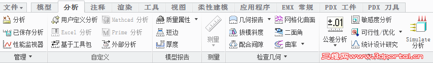

creo 2.0  m40的测量工具不能使用,救命啊!!!

我的配置文件enable_k01_mrs_anls没有这个啊
 楼主| 发表于 2013-3-31 22:22:08 | 显示全部楼层 来自: 中国浙江宁波
果然是配置文件的问题   creo符合国人的配置文件config、prodetail哪里下载?
发表于 2013-3-31 22:46:40 | 显示全部楼层 来自: 中国广东东莞
enable_k01_mrs_anls 是个隐藏选项,需要手工输入添加,控制采用新的或者旧的测量对话框,默认就是新的了,你的出问题就有点怪了,
