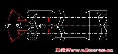

发表于 2013-4-1 10:28:12 | 显示全部楼层 |阅读模式 来自: 中国浙江台州
本帖最后由 清心路明 于 2013-4-1 10:29 编辑 " ~( q$ N$ ]* M1 F5 T
5 N( I- j+ n* @# L
* ?# L2 e5 }5 G1 g如图所示,成品孔径为10-35,顶尖定位引孔尺寸A是怎样定的?标准肯定有,我只是想问大家在实际加工时是怎么定的尺寸,更好做。是不是A尺寸在成品孔径小于12时,以孔径尺寸,成品孔径大于12时,都引12。7 o6 B- q7 H, X. L' U- \
! T1 H8 D$ \2 r1 ]补充内容 (2013-4-5 10:29):7 y# v5 F/ v$ Y4 x2 d% E! ]
产品直径50以内,长度300以内。

发表于 2013-4-1 13:12:59 | 显示全部楼层 来自: 中国广东广州
你最后都是通孔,中心孔只是起钻孔时的导向作用,不超过A就可以了,不过我建议统一。。

 楼主| 发表于 2013-4-5 10:38:19 | 显示全部楼层 来自: 中国浙江台州
TKG-09 发表于 2013-4-1 13:00 static/image/common/back.gif
  {* g( J" M, h+ ]" Y这个没有疑问吧。
' M) [' p# Z4 o; B
我想问的是,在实际的这个类型产品中(产品尺寸不是很大),是不是中心孔可以不用引的那大,有12个大就顶的稳了。因为引的越大越深,那也就更耗时间。

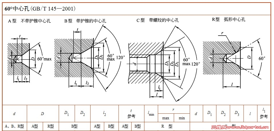

发表于 2013-4-6 09:19:41 | 显示全部楼层 来自: 中国广东珠海
有的产品要求端部不留中心孔,有的产品允许留有中心孔(并且规定规格)。5 j9 ^1 p1 U, _) S  w6 X% X
既然楼主的产品不属于以上,那就可以自定。
0 y# Z6 Z  U" n$ t, o标准都是往常经验的积累。
洪哥 + 3 感谢帮助!

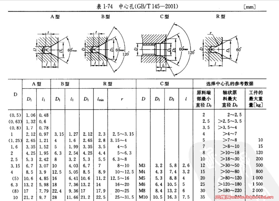

发表于 2013-4-6 10:06:08 | 显示全部楼层 来自: 中国湖南岳阳
# O3 Z1 J# A! e# j+ Y  x( r) x* q
清心路明 发表于 2013-4-5 10:38 http://www.3dportal.cn/discuz/static/image/common/back.gif7 L% U0 T& b' ]6 K# `
我想问的是,在实际的这个类型产品中(产品尺寸不是很大),是不是中心孔可以不用引的那大,有12个大就顶 ...
- N3 }: U* B. h: R; h. h' t/ P3 x5 W% Y* v0 W$ E. t4 i
没错。你取得有点大。1 ^. `# T1 j1 i
手册上对中心孔的大小其实也有规定,一般按照工件直径大小、重量取值。
# [( r( d. w. Z5 E7 T8 I  J" r
洪哥 + 5 感谢帮助!
发表于 2013-4-6 10:31:16 | 显示全部楼层 来自: 中国江苏泰州
你要用中心孔做什么,是引孔用呢,还是双顶磨加工呢,这里面有两种可能,如果是引孔用,中心钻可用A型或B型都可,如果是双顶用,可在孔加工好后用60度锪钻倒出顶孔位置。大径可放到12.
洪哥 + 3 感谢帮助!
 楼主| 发表于 2013-4-6 14:13:11 | 显示全部楼层 来自: 中国浙江台州
dbeeefj 发表于 2013-4-6 10:31 static/image/common/back.gif7 o* o1 K$ h/ Y; ]$ B
你要用中心孔做什么,是引孔用呢,还是双顶磨加工呢,这里面有两种可能,如果是引孔用,中心钻可用A型或B型 ...
) Z* c7 K  I: C2 Q
给后道车外圆、腰槽加工加顶尖用,外圆腰槽加工好后,再钻铰孔。
发表于 2013-4-6 17:14:46 | 显示全部楼层 来自: 中国江苏泰州
清心路明 发表于 2013-4-6 14:13 static/image/common/back.gif' q8 K% D/ T3 x+ k$ D$ a
+ P+ t  ^& N: _这是先钻中心孔,双顶,你可选择A3或大一点的中心钻,至于大径尺寸要求不是很大,只要你钻出60度锥面有2mm深就行了。
洪哥 + 3 感谢帮助!
