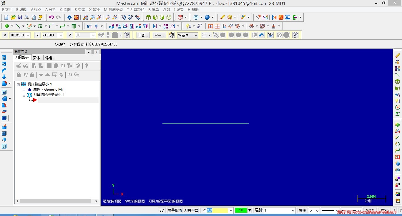

我用的是X3我想加工一条直线,需要循环下刀铣削。不知道如何设置,我用的是外形铣削!有什么好的办法吗?8 ]* |- P5 ]3 X0 o. M& n4 z

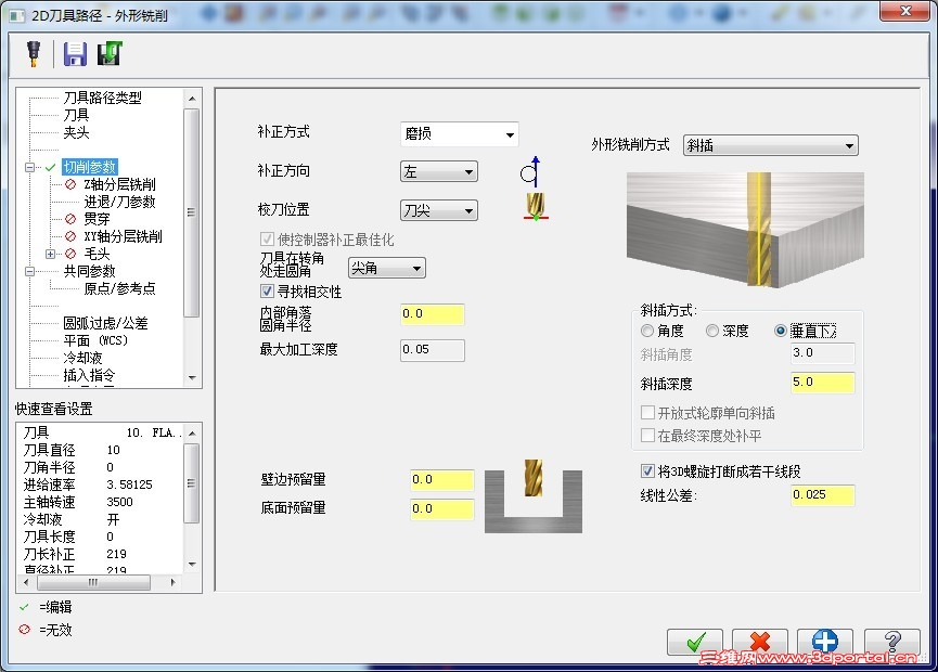

发表于 2013-4-1 14:36:43 | 显示全部楼层 来自: 中国福建厦门
用斜插铣,把里面设成垂直下刀就可以了

发表于 2013-4-1 15:23:24 | 显示全部楼层 来自: 中国江苏苏州
未命名.jpg & i; r  z! i( \3 G( L7 H4 D% D) b( w
可以在这个界面设置的,我是X6的

 楼主| 发表于 2013-4-1 16:00:22 | 显示全部楼层 来自: 中国浙江绍兴
sunmingxiao0216 发表于 2013-4-1 15:23 static/image/common/back.gif
5 p7 _# |- _  j. ~2 g0 m可以在这个界面设置的,我是X6的
4 q! y& N% t  a; _8 o2 x; w2D道具路径是否需要封闭轮廓
 楼主| 发表于 2013-4-1 16:07:31 | 显示全部楼层 来自: 中国浙江绍兴
加工这个直线9 @. v# V, z5 v8 W) o& K
发表于 2013-4-1 21:50:53 | 显示全部楼层 来自: 中国广东东莞
hfgfgf 发表于 2013-4-1 16:00 static/image/common/back.gif) o, o0 K; ?- \- m% w; u7 w
2D道具路径是否需要封闭轮廓
' o: q" |1 l* ^' b* }开放及封闭轮廓都可以使用斜降。
发表于 2013-4-1 22:04:44 | 显示全部楼层 来自: 中国福建泉州
hfgfgf 发表于 2013-4-1 16:00 static/image/common/back.gif0 |1 |0 P- y4 q: H4 F
2D道具路径是否需要封闭轮廓
$ o: s9 u7 L+ A8 o( k" Z
不需要,一段直线都可以这样做的
