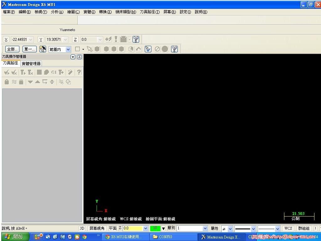

[求助] 請問這是怎麼了?
发表于 2013-4-1 19:58:33 | 显示全部楼层 |阅读模式 来自: 中国台湾
:doubt::doubt::doubt::doubt::doubt:
发表于 2013-4-1 21:49:50 | 显示全部楼层 来自: 中国广东东莞
工具栏配置丢失或路径不对。
 楼主| 发表于 2013-4-1 22:50:05 | 显示全部楼层 来自: 中国台湾
怎樣回復

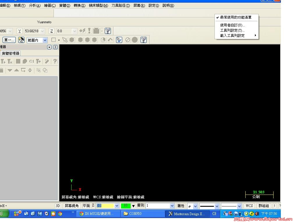

发表于 2013-4-1 22:55:49 | 显示全部楼层 来自: 中国广东东莞
yaolong 发表于 2013-4-1 22:50 static/image/common/back.gif( c* h4 U# i3 [0 t4 H3 g
怎樣回復
% a" f  |: M, }5 T9 ?6 Q3 W  k2 Y( Z8 j* ^点击上方的菜单,设置,用户定义,在左下角那文件夹样的打开然后选择mastercam.mtb
