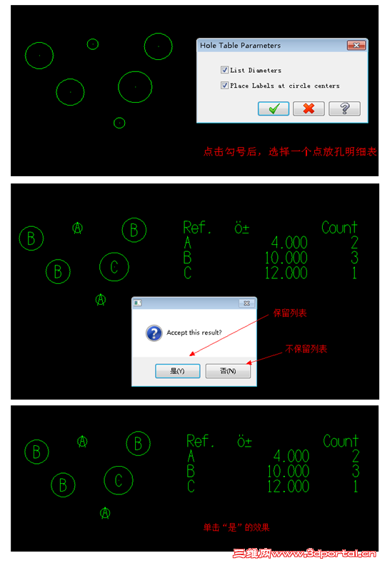

记得以前用过一个命令来统计屏幕中圆弧数量的,会有一个清单用A、B、C……这样依次排列,上面会显示多大的圆弧,有多少个等等。8 E: \- Y3 K( H) O. K
几年没用了,现在要用这个命令,却找不到在哪里了,有用过这个命令的朋友吗?3 r( z! D3 Z2 _

 楼主| 发表于 2013-4-5 15:03:05 | 显示全部楼层 来自: 中国广东东莞
4 R3 M, U* ~! V# }9 S) I7 Y
7 L; Q% ^  D- w谢谢楼上的各位,问题已解决。发出来做个备忘。

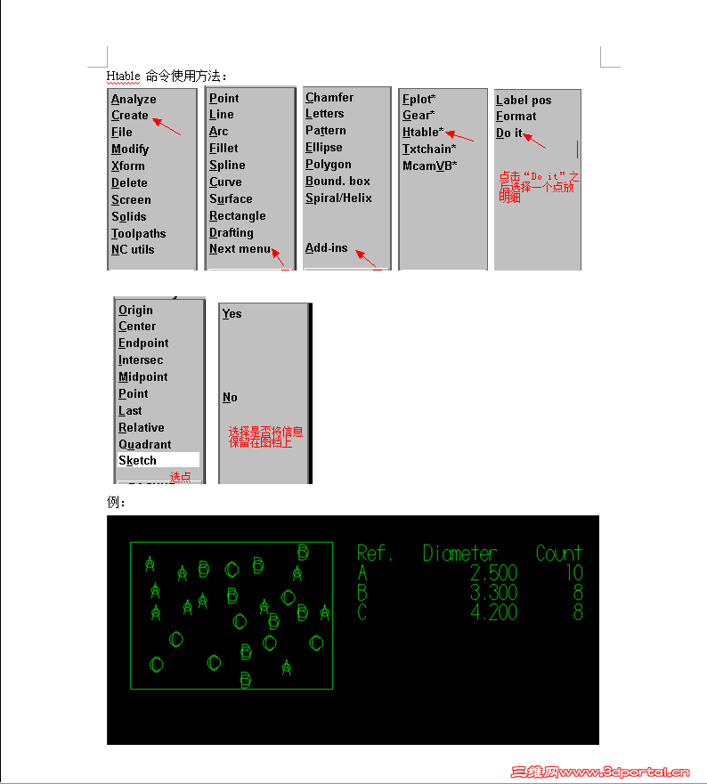

 楼主| 发表于 2013-4-6 23:52:20 | 显示全部楼层 来自: 中国广东东莞
现在又找到了X6中的使用方法,发到一起做个记录
