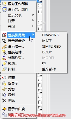

请教替换引用集怎么使用

引用集是零件或子装配中对象的命名集合。 引用集有两种类型: 由 NX 管理的自动引用集。 用户定义的引用集。 使用引用集的原因主要有两个: 过滤组件部件中不需要的对象,以便它们不出现在装配中。 用备选几何体或比完整实体简单的几何体来表示装配中的组件部件。 可成为引用集成员的对象包括: 几何体 基准 坐标系 图样对象 子装配组件 不能成为引用集成员的对象包括: 提升 属于基准 CSYS 的各个基准。可以添加整个基准 CSYS。 与视图相关的对象。它们的可见性由显示它们的视图来控制,而不是由正在使用的引用集来控制。 管理出色的引用8 Y1 F- d, T: {% ~& j
       默认选项为不使用引用集。这意味着,组件部件中表示该组件的所有几何体都会在装配内显示。 使用装配工具条中的添加组件,或选择装配→组件→添加组件将组件添加到装配时,可以指定一个引用集。 通过使用装配→替换引用集、装配工具条或图形窗口快捷菜单,可以更改先前所创建组件的引用集。这样可以简化组件显示。

请解释一下菜单谢谢:handclap:
发表于 2013-4-4 00:58:42 | 显示全部楼层 来自: 中国江苏无锡
有点图层的意思,装配时候用轻量级引用集可以加快装配显示

model肯定是指模型,包含所有特征体;body是实体;整个部件应该就是你文件中所有点线面体和基准
