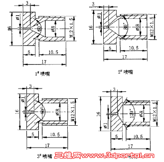

文丘里除尘器,用的针形喷嘴的直径是如何确定的?是否有相关的书籍手册?请分享谢谢!

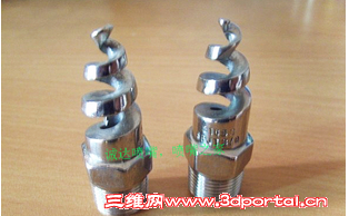

见图片,螺旋喷嘴。。。

 楼主| 发表于 2013-4-2 14:48:01 | 显示全部楼层 来自: 中国山东烟台
这种的,针型喷嘴。。。
发表于 2013-4-2 21:56:08 | 显示全部楼层 来自: 中国上海
去斯普瑞喷雾系统主页看看,好像看到过这种喷头的形状

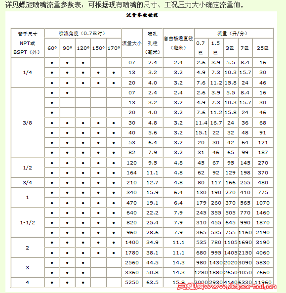

发表于 2013-4-3 10:15:27 | 显示全部楼层 来自: 中国山西太原
文丘里除尘器在喉管处的气流速度为60—100m/s,要求喷水速度为10——15m/s,以此来选喷头,或试验一下很容易得出。

 楼主| 发表于 2013-4-3 16:48:12 | 显示全部楼层 来自: 中国山东烟台
解决了,从这个表中选择了一个
