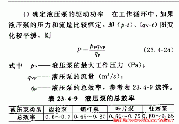

我有一个低压叶片泵,流量40升/分钟,最高压力4.0Mpa,需要多大的电机驱动比较合适?4级电机。+ R3 T, q7 R. N  J% g/ Q
如果流量为20升/分钟,最高压力相同,又该需要多大的电机?最好提供一个计算公式。谢谢!

这是一个公式:4 R7 z  `% E  O! E% e
: O4 P: x( {( ^( T- |, N( W 捕获.GIF

你的这个功率:$ b/ p  X% R1 l& q4 b" ^
N=PQ/60η=4*40/60*0.7=3.8KW) E. b0 _  G  }' s, A
: z# Y8 u5 u4 V- v) z; a; _选4KW点击即可。
: c. W" _5 o$ G3 v1 Z8 X) @. ~: W* T, m4 A3 K! h- i) H
如果你的是定量叶片泵,流量不可以从40变成20的吧。

/ z( ^+ l/ z3 E! G$ _( ^是变量叶片泵。是否应该按最大流量和压力计算功率?
洪哥 + 3 回应
发表于 2013-4-3 16:07:49 | 显示全部楼层 来自: 中国河南安阳
TKG-09 发表于 2013-4-2 21:39 static/image/common/back.gif
1 `1 l) e  l3 y9 K) W, X是变量叶片泵。是否应该按最大流量和压力计算功率?
& J* \2 P  D. w' Z理论上是这样。# G) o8 F( a: g3 V* s  B6 q
但是VPC40-70(40L/Min、7.0MPa)的变量泵实际配置2.2KW-4P的电机就可以了。

  o# `! ~0 t6 nVPC20-70用1.5KW-4P可以,我们使用压力都在4.0Mp以下。1 i* z, f6 ~0 p( A
但VPC40-70还用1.5KW-4P,流量大时压力就上不来了(只有1.2Mp)。准备用2.2KW试试看。
