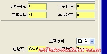

未命名.jpg 未命名1.jpg 如图:1:选一把刀具的时候刀具号码是1,刀长补正与半径补正则是0.每次修改起来很麻烦也容易出错,如何设置可以使刀具号码与补正是相对应的变化?  2:如何设置选择一刀的时候是1,选择第二把刀时候就自动增量成2,一直增量下去?3:刀库选了自已平时用的刀具库,可每次重开软件的时候又成了默认刀库了。         汗。。 俺是用9.1版的想换成X6版。。很多问题都找不到在那里设置。   各位老大别见笑哈  !!

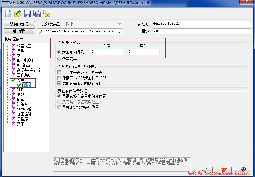

1.你可以在你的刀库里,将刀具的半径补偿等输入到刀具中,这样调用刀具半径长度补偿就自动按照刀具设置填充了。

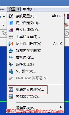

5 a+ ]5 w& D4 p0 f0 }$ Q- w2.设置菜单-机床定义管理: K9 H5 ]6 ?; G0 k% F
1 R6 C% q* i' j/ U点 编辑机床控制器定义
: Y6 Y2 i* Z* ^; u4 `( r 2.jpg
; C- `8 ]$ t' c7 h; B) K$ d  E6 [刀具-刀具补正 设置为增加到刀号 然后填写2个08 B6 ^' q4 h5 C1 O# d9 z6 ~* [- W
7 \' R* `0 A& Y: v; b点一堆确定 就可以了

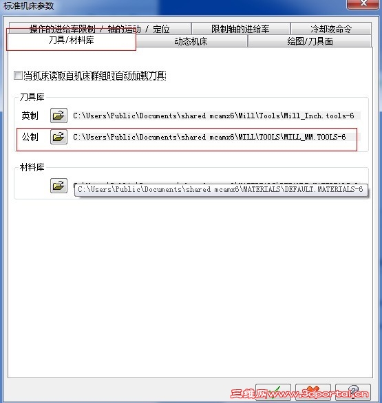

9 x4 C8 O3 v% g: t0 ?' L- A% r3.依旧是设置菜单-机床定义管理
) E5 X. N1 I6 S  U! A1 u" I/ I
' o4 e6 ?' O" \- i8 ~7 x; Z编辑标准机床参数
2 E# F' Y' M  D' @% E# g刀具/材料 把刀库下的公制替换成你的刀库,这样就自动载入你的刀库了。! X4 O7 K/ L* H4 g# ?; s' h8 X

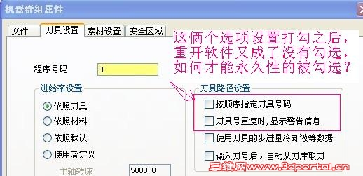

* R1 {& C" D% y8 Y. s还有一个问题还请路过老大指点一二。。。如图俩个选项如何设置才能永久性的被勾选?
  ]; N* N; j: D$ ]( `: {$ {" o
我也有这样的使用
