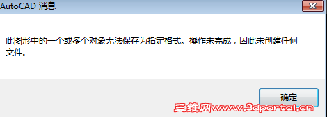

2 C" A3 Y4 p* R0 D# g" C9 ~AutoCAD2010 保存文件时总是出现上述问题,求高手指点!

1.你有命令还没执行完。按下Esc键,再保存;1 R# N5 I; K# e( [, b1 Z8 c5 I
2.是不是存优盘上了?存在优盘上打开的时候,把优盘拔下来再保存的时候会出现这样的情况!另存到电脑上试试看,然后再复制到u盘上就行了;
# j; J! Y6 w8 F" J+ O3 U6 j" C$ S) M3.打开外部参照对话框,定位参照文件 或忽略该参照;
* t+ ^4 X! R' B- _. e4.图形中有错误,试试采用图形修复工具进行修复,操作如下:打开软件点程序——点图形修复——找到此图并打开完成修复后再保存一下。

要是2楼的解决不了,建议下载一个杀毒的软件,可能是宏病毒引起的。

我也经常遇到这样的问题,我是这么解决的,你作好的图保存不了,重新新建一个方件,把图形复制过去,保存到原来的路径中,还是用原来的文件名,就OK了!

4# 的方法可以试试,2#说的“图形修复工具”不知道在哪有

这种情况只有认命了,卸载,清理注册表,再重装
