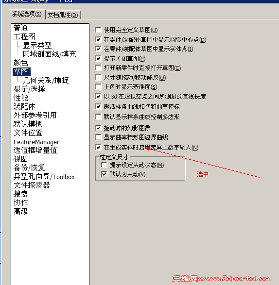

6 T7 J+ h* q/ {草图绘制时,画一个矩形,每次都是先把矩形画完了,再点击尺寸去修改到想要的尺寸。. T; e+ T" S. P& {
但之前用的版本里可以在画矩形的过程中输入尺寸,最终生成的图就是自己想要的尺寸,更觉这种方式更省事,请教是不是设置问题,最近重装了一次软件,谢谢!# m0 N$ H8 g: v! w

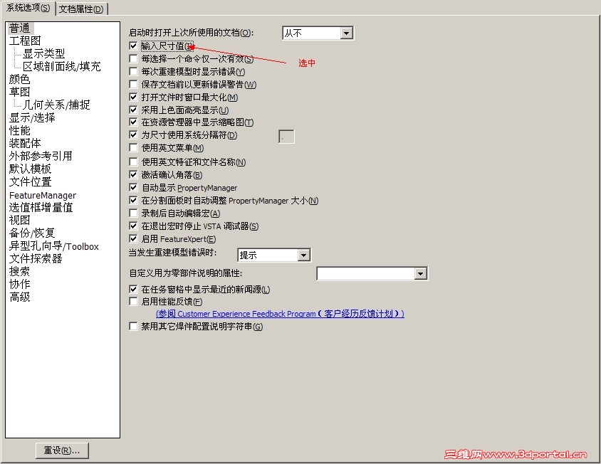

; L# E% L5 z' u& L& w; Z* P QQ截图20130403094417.jpg 是设置问题。

 楼主| 发表于 2013-4-7 17:59:46 | 显示全部楼层 来自: 中国陕西西安
非常感谢,已经照此搞定,激动中,小改动,但明显提高效率
