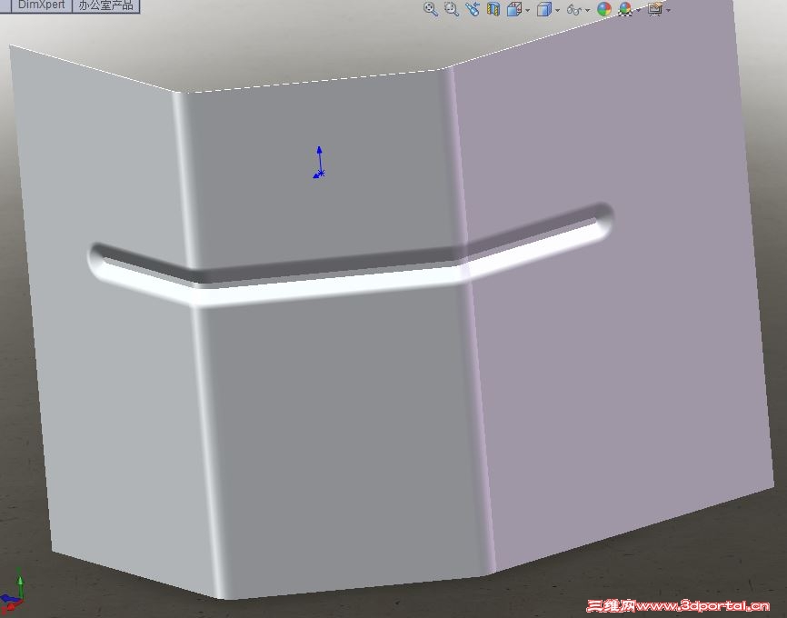

楼主是需要这样的效果?& K3 F6 G3 F+ g
! L. [6 G' k8 Y7 B) s2 ~
7 ]3 S* j1 _) _8 o- L* r 捕获.JPG 9 z7 ^% @# u9 D  ]  l

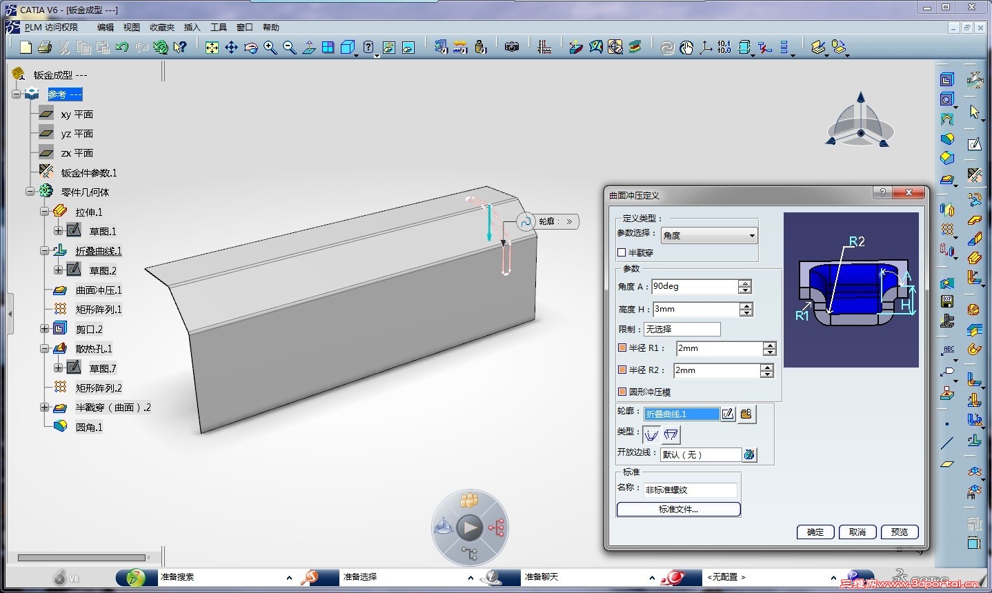

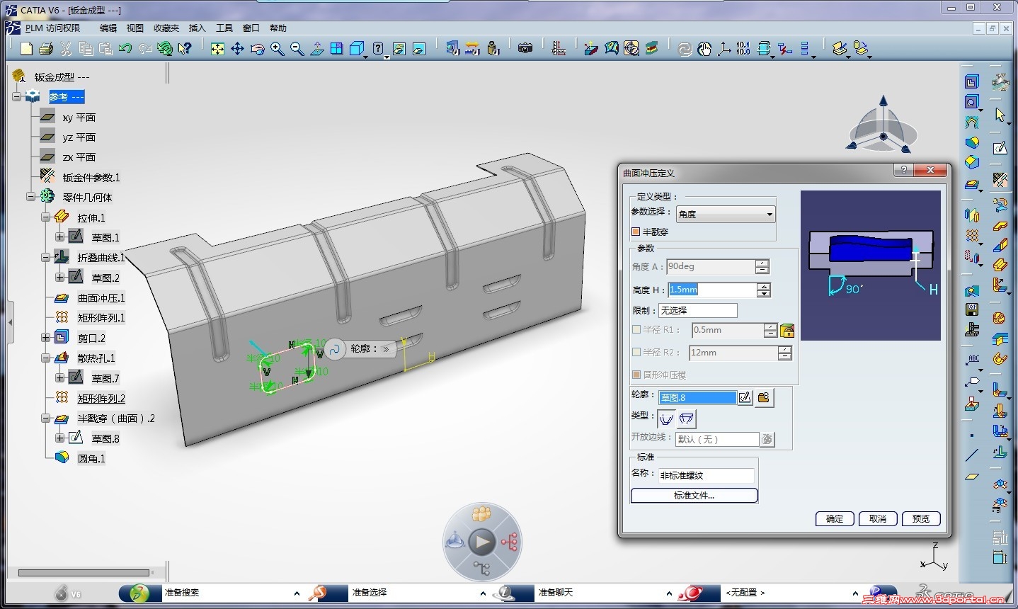

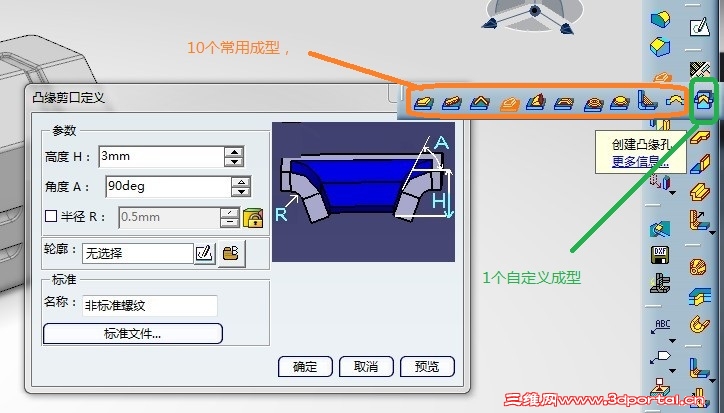

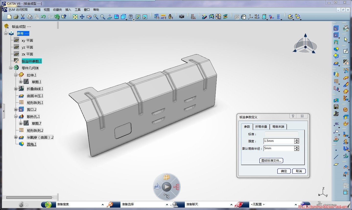

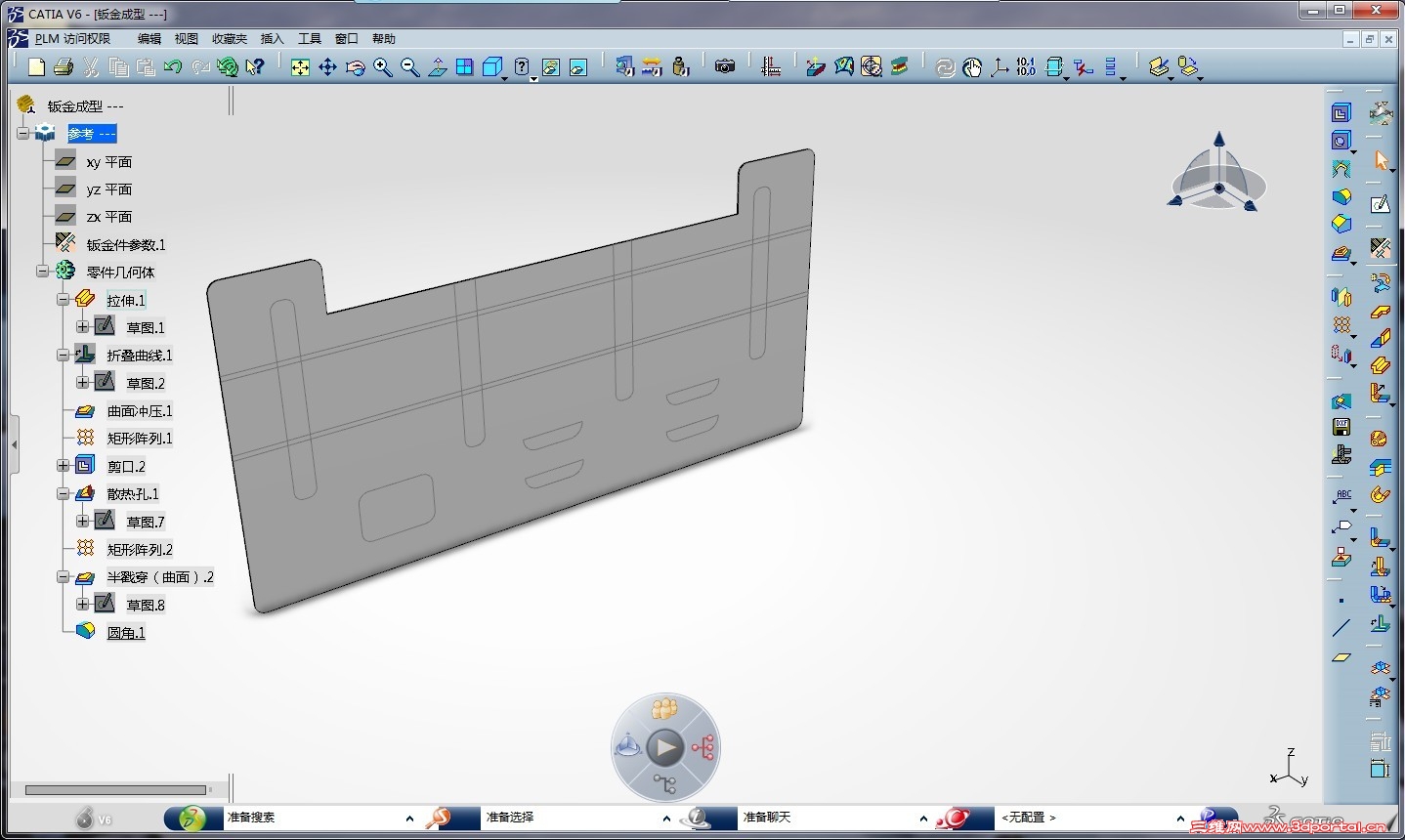

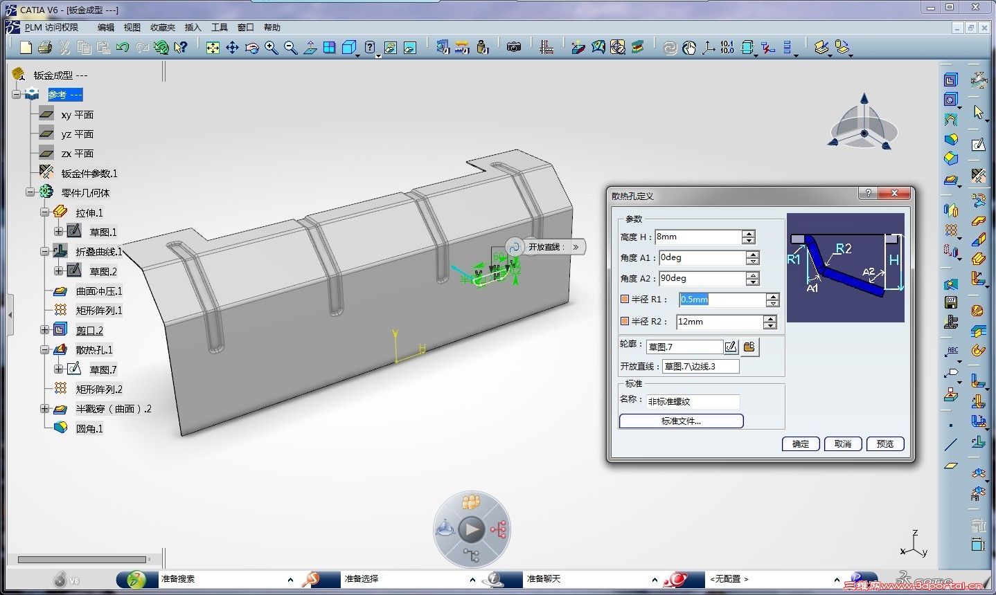

楼主这个钣金成型很常见,在加工工艺上,都属于可展开钣金。. p! f9 Z! L# _$ ]) x
Solidworks钣金做不了。根本不适合做冲压成型方面。
6 O5 K6 u7 [6 r# j3 EProE能做到也能展开,但成型展开后,还显示成型存在,不符合钣金展开逻辑,展开应当是平面。' C1 T6 T; T" s: F2 l; O2 O3 y
下面是CATIA做的钣金,成型与展开。(只做参考)4 P8 t, Y$ V5 m; v
8 W/ ~' h) t5 U1 `
* K! F9 U& b/ X5 P  N  @8 c 冲压.jpg
( q: R. s' {6 G3 g 敲落孔.jpg $ [. h+ x1 |" ]6 m
散热孔.jpg 1.jpg 10个常用成型,1个自定义成型.jpg 展开.jpg   `3 l3 E1 B' Y5 S6 R

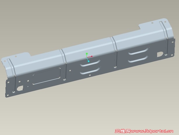

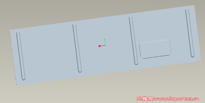

 楼主| 发表于 2013-4-10 15:11:32 | 显示全部楼层 来自: 中国浙江绍兴
阿帕奇 发表于 2013-4-10 14:41 static/image/common/back.gif
4 R3 K3 s9 f. A6 K, }6 ~什么意思?
# ^5 F8 a0 @5 `! H1 v
上面的图是用PROE做出来的,也可以展开!
