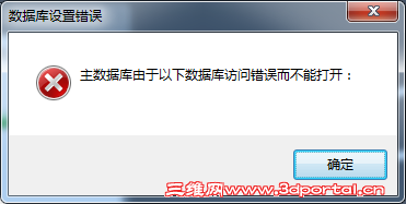

64位sp2版solidworks2013,打开装配文件时出现下图的错误提示,确定后文件可以正常打开,也没有发现什么异常
% ?6 e( n8 S5 C6 l$ z0 z$ r' s请教高人,这个提示是什么意思,有什么影响?

你是Toolbox加载出现错误?9 r8 R3 F) t+ M5 D1 K) {/ `
下面贴出注册代码,大家只要拷贝红色代码到记事本文件中,把文件名称改成“修复.bat ” 即可。希望大家碰到类似问题也好有个解决方法。
# y7 B1 _% I2 Q7 Q regsvr32 "%programfiles%\Common Files\Microsoft Shared\DAO\dao360.dll" % e. p  I& R6 V( P
regsvr32 "%programfiles%\Common Files\System\ADO\msado15.DLL"
' A. p# P: m: d* t2 {5 y4 A5 j: U6 j regsvr32 "%programfiles%\Common Files\System\Ole DB\oledb32.DLL": e' Q' ~) m; c% v+ H6 W
regsvr32 "%programfiles%\Common Files\system\ADO\msadrh15.dll "  N: X8 C% k: T4 F* F( C% x' Y
regsvr32 "%programfiles%\Common Files\System\ADO\msadox.dll"

表示方法无效。; ]/ u+ [+ P2 \- I! S! e
我之前用过软件修复可以,现在换个系统就不行了。
