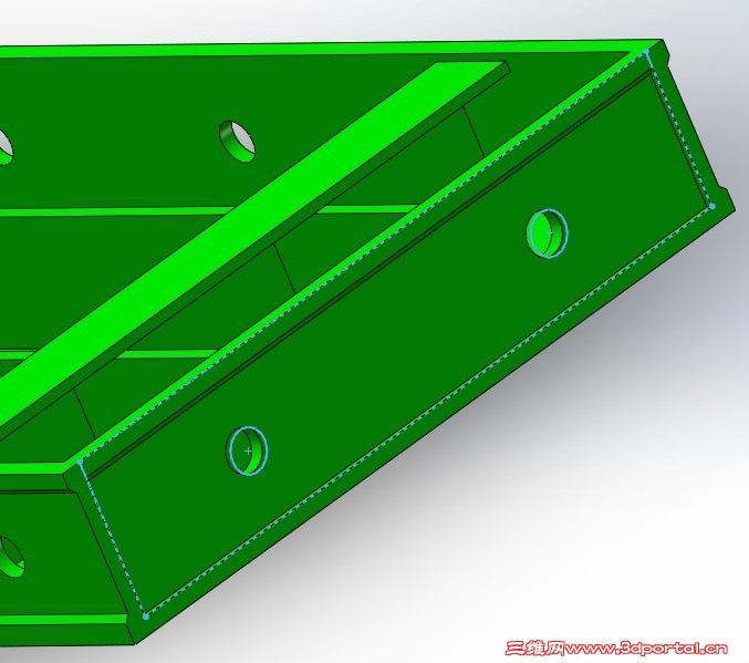

进入草绘后
进入草绘后
进入草绘后: }( G! g2 V' Q/ v, I
) X3 E" K+ }" C

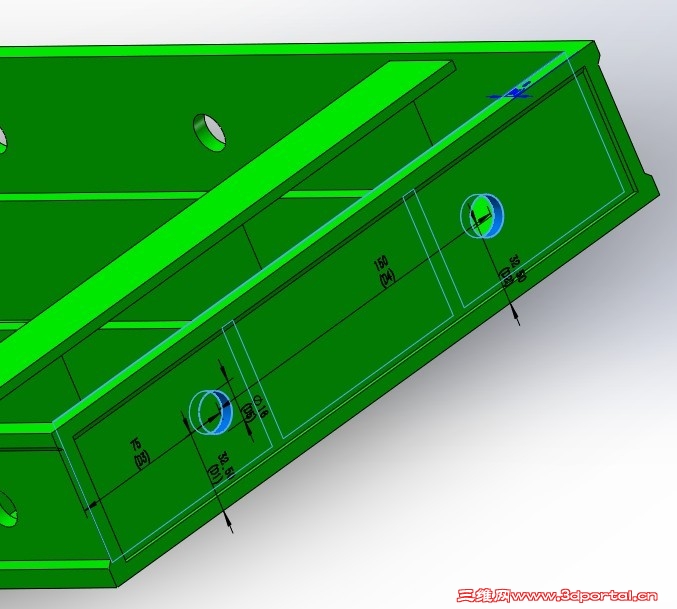

单击特征
单击特征
单击特征
4 {9 Y" Y8 c! K! D* f2 W) a" `' E5 u) e% K
双击特征
双击特征
双击特征$ D" X6 n$ b9 f1 E

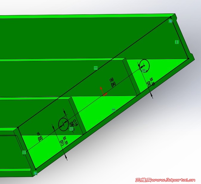

1.平时左键单击特征就会显示出尺寸,再单击尺寸进行修改,
: b4 G. ?# D, _' p7 @2.现在要双击才能显示出特征的尺寸,修改尺寸也要双击,. D# D1 T) y. Q$ y
3.草绘状态中,完成草绘后双击不能退出草绘状态(之前一直可以,今天刚出问题)
5 g* a( {) o" J( Z$ \4.尺寸下面都多了些(D1),(D2),(D3)……
: S, V3 c, y1 j% x& ^8 [% Q4 W有没有可以恢复默认设置之类的功能

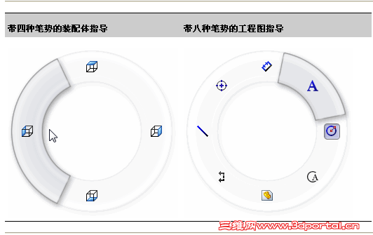

给你的解答:1、双击退出草绘是solidworks软件默认的,与设置无关。
8 B( P1 N! p  [0 p2 p                     2、问题不是出在你一人身上,至少我的也这样,解决方案目前没发现。! r8 W. j" R3 @9 Q% f) P
                     3、建议用鼠标笔势和快捷键设置替代,一样的方便高效。

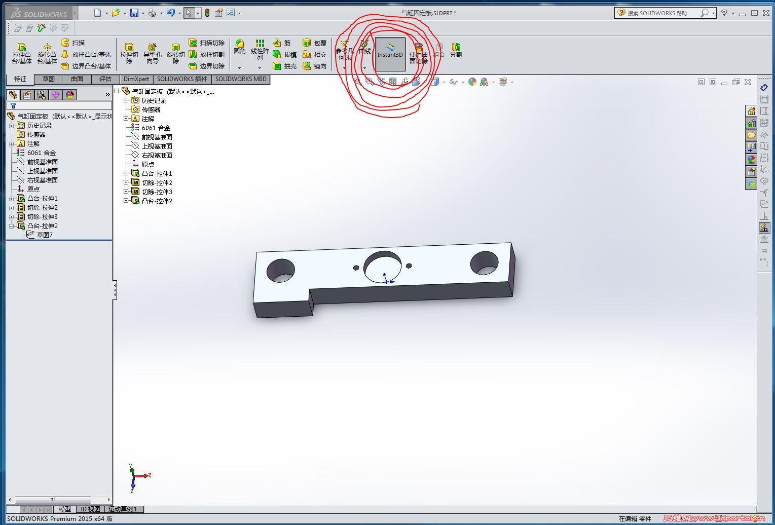

发表于 2015-4-9 15:51:14 | 显示全部楼层 来自: 中国广东江门
本帖最后由 中原落魄客 于 2015-4-9 15:57 编辑 8 R1 M7 k. b6 w) s& ^; ]2 X3 A
- C2 S- ?- B2 f+ R

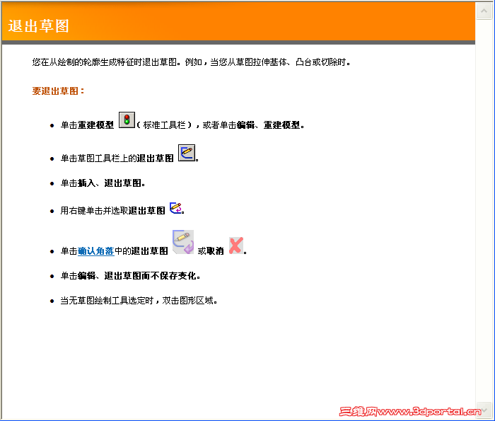

发表于 2015-4-15 20:08:07 | 显示全部楼层 来自: 中国四川成都
当无草图工具选定时,双击空白处推出,就是只有当光标显示成箭头时才行。
