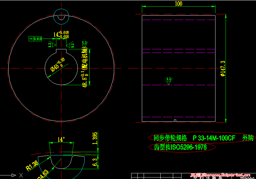

' u& j& h! j# q* U' g1 q想问下 带传动 和链传动 要不要和联轴器连接的.
/ _& L" S- }* b  ?7 i7 y1 C, x& T: ]) P还是直接安在电机主轴上的。要不要看情况的, j  I2 x5 w6 J* O! `
好像带传动是不用联轴器的。对不对?链传动呢?
' N: e( d& h1 t; Z
0 z1 c# a! P* b& [; z" [8 C还有如图1  这是一圆弧齿同步带轮的参数。P33-14M-100CF其数字代表什么含义?
  V( u. n% |0 y" ^/ D+ V# y齿形是圆弧齿的同步带轮。旧标注标“齿型按ISO5296-1978"就是圆弧齿同步带轮的意思吗?

+ b0 F0 l" o# d' i$ F" E7 H- Z' t/ y在带传动中,一般带轮装在减速机输入轴上,输出轴上装联轴器与主机轴联接。在链传动中,电机与减速机输入轴联接,输出轴上装链轮,用链条与主机轴联接。
$ e& u0 G9 J. m7 n2 d数字表示:型号—节距—带宽
8 u6 _. b# r6 g相当于我国的JB、T 7512.1-1994
