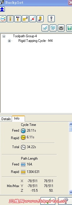

[求助] 請問MASTERCAM可以計算加工時間嗎

請問MASTERCAM可以計算加工時間嗎?' X* {! b* }" h4 y2 V5 ]
- L4 }7 V: b" D6 X
若有 請問相關功能如何使用

在刀具模拟那不是有加工显示吗?
发表于 2013-4-3 22:51:31 | 显示全部楼层 来自: 中国广东韶关
在刀口模拟窗口下面信息栏有个手表图形,后面的数字就是,不过那个不准5 K5 w! B% J1 z8 W

加工报表里面有的
