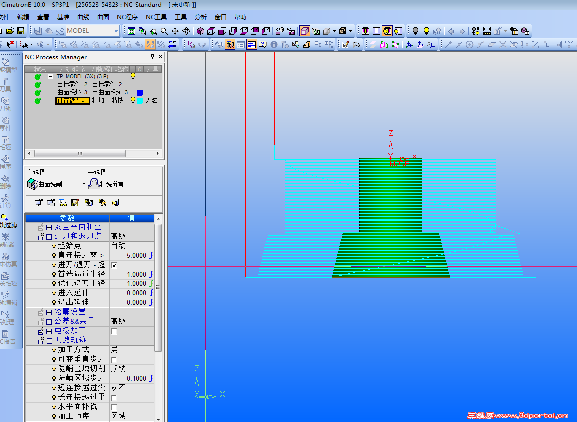

发表于 2013-4-3 20:36:49 | 显示全部楼层 |阅读模式 来自: 中国广东佛山

楼主你用一下新功能吧  或者在底部 补一张大一点的面 就可以了
密密麻麻 + 5 应助
发表于 2013-4-4 10:03:18 | 显示全部楼层 来自: 中国福建厦门
难道不知道用传统里面的命令都要做底下的辅助面么,也就是这个命令z值限制住
/ I# @9 x6 }# i# U% r$ ?4 A& g在底下100-200的地方建个大平面,命令也选择这个平面就可以 加工,这样明白意思了么,100-200自己看看就好了,一般大于你要的深度做个辅助面即可,回家试试吧,有惊喜的
密密麻麻 + 5 参与应助

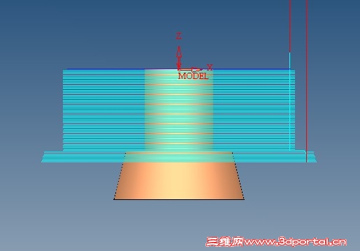

 楼主| 发表于 2013-4-5 12:11:53 | 显示全部楼层 来自: 中国广东广州
华英雄love 发表于 2013-4-4 00:08 static/image/common/back.gif6 H& \( t7 w" C+ s/ u1 u
4 q* a0 ]; G4 l/ M$ b- k9 L感谢华哥指点 不知道您所讲的新功能是那个命令 请赐教
 楼主| 发表于 2013-4-5 12:28:06 | 显示全部楼层 来自: 中国广东广州
zhouhui920 发表于 2013-4-4 10:03 static/image/common/back.gif
/ h. I( t# w" M' w2 A6 v; q难道不知道用传统里面的命令都要做底下的辅助面么,也就是这个命令z值限制住% F$ @% }& e  x  ?' L/ j5 A8 k
在底下100-200的地方建个大平 ...
* e( f' C8 e% b% ~8 K多谢指点!但是我做过几个类似的拔模圆柱实体用同样的命令不需要做面也可以锣到最下面请赐教  不胜感激!
发表于 2013-4-5 16:02:37 | 显示全部楼层 来自: 中国福建厦门
这个要看你的斜面角度,角度大了,当然就差不了多少了,类似于平面了,你说还需要做平面辅助么?
发表于 2013-4-5 18:30:41 | 显示全部楼层 来自: 中国广东广州
这个问题自IT开始一直存在.
! `/ p( L# s% P0 ]1 C用IT的人做类似的工件,都会先在底面做一个大面.6 C/ B5 y2 `6 |
E的新功能不需要了.' j+ g+ f" l2 b  q1 }6 N6 b9 ~
但是传统功能(IT)是没有修改的.so...
; u# g3 O; q  \1 U

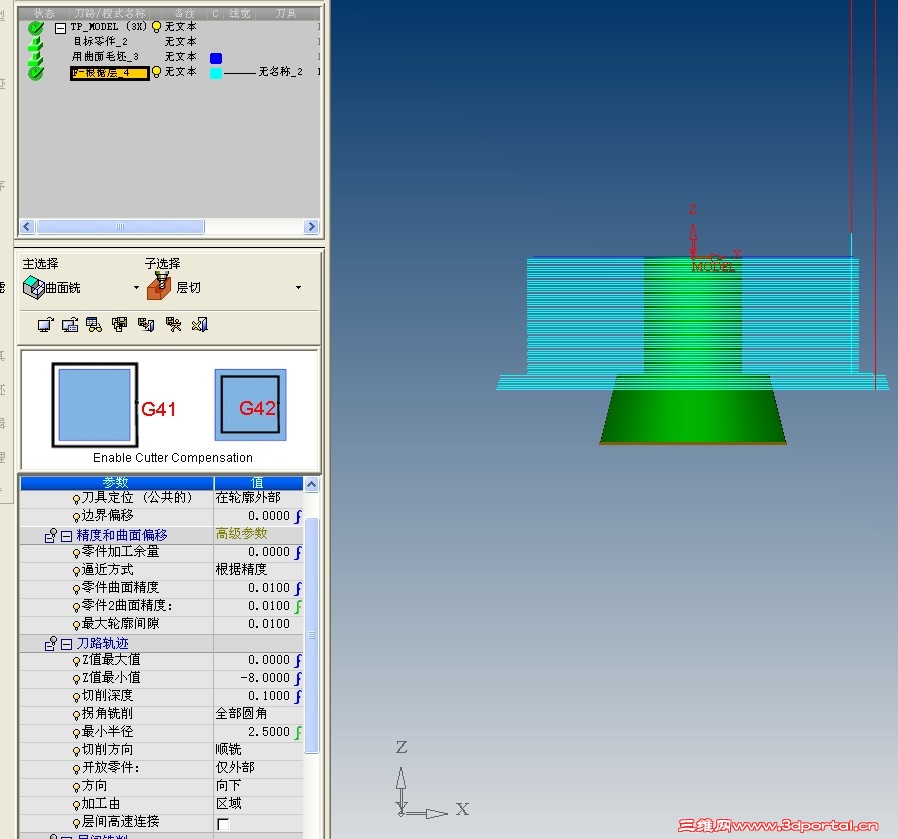

发表于 2013-4-5 22:59:58 | 显示全部楼层 来自: 中国浙江金华
xiaoyongbao 发表于 2013-4-5 12:11 static/image/common/back.gif; b* y) F# Z  E4 [0 C9 K# O) |
! F+ o4 E( c- D+ ?7 S9 J. m这就是新功能铣出来的效果,放着新功能不用,不是浪费?
密密麻麻 + 2 参与应助
发表于 2013-4-6 06:55:03 | 显示全部楼层 来自: 中国江苏常州
  一直都用新功能。

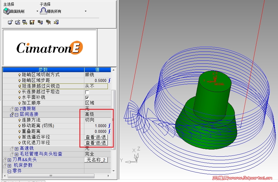

 楼主| 发表于 2013-4-9 12:21:19 | 显示全部楼层 来自: 中国广东广州
我踏香蕉而来 发表于 2013-4-5 22:59 static/image/common/back.gif0 {: C4 ~0 p# s/ \5 A
  I+ n2 A4 m3 U感谢回复 这个功能我用过 我是想在曲面的外部下刀 切向或法相 不知道新功能怎样做到  谢谢你

发表于 2013-4-9 22:55:01 | 显示全部楼层 来自: 中国浙江金华
xiaoyongbao 发表于 2013-4-9 12:21 static/image/common/back.gif  O& e$ K& U4 c: A2 j8 p- @
+ s& Y3 F9 D, a( D# ~) r5 l  g
新功能中的螺旋铣就是曲面外部下刀吖。
发表于 2013-4-16 19:07:11 | 显示全部楼层 来自: 中国浙江绍兴
xiaoyongbao 发表于 2013-4-9 12:26 static/image/common/back.gif
& [- e( }# d8 Y; {感谢回复 这个功能我用过 我是想在曲面的外部下刀 切向或法相 不知道新功能怎样做到  谢谢你
2 _" Z) f& N+ ]在这里设置:! n7 l, o. Y9 M! R3 l
