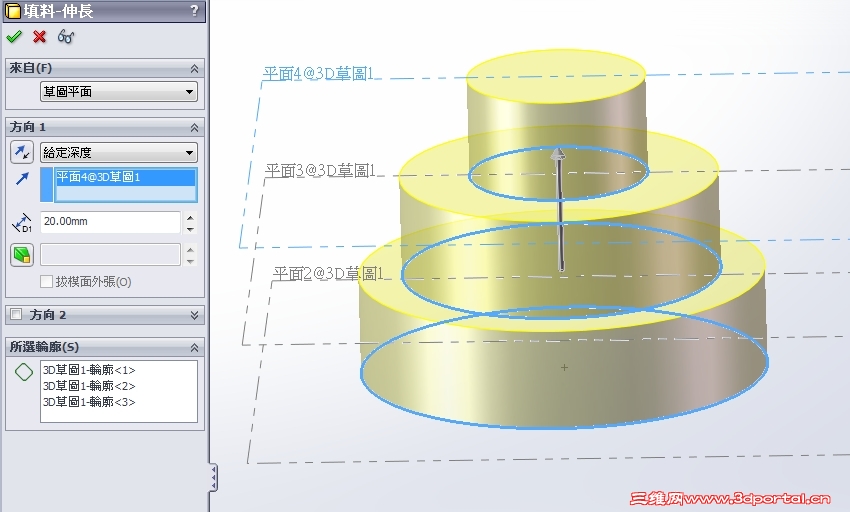

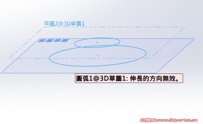

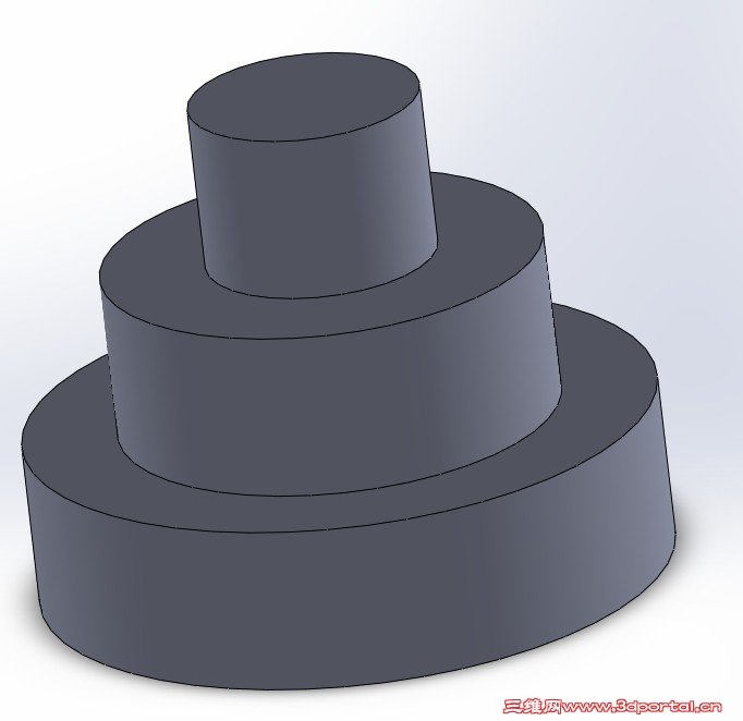

5 s8 L$ r) D0 v. I! n图面如下图所示,叠层圆柱体如何使用一个伸长填料特征呢?有想过用3d草图来画但结果失败

怎么不用旋转填料呢?
发表于 2013-4-4 07:55:19 | 显示全部楼层 来自: 中国辽宁
应该说旋转更简单,但拉伸也能一步做到

大家都知道旋轉比較簡單呀!這裡是分享一個不同的思維罷了…
3 |3 i1 K6 b, a; t4 U, f: ]7 }. C( Z就如同2013陣列的新功能幾乎可以取代大部份的「隨行陣列」,4 Q; Y. q$ `2 V  }2 f
那以後誰還用隨行來建模呢?

3D 拉伸.rar (52.27 KB, 下载次数: 15)
阿帕奇 + 3
发表于 2013-4-4 08:35:22 | 显示全部楼层 来自: 中国浙江嘉兴
如下參考

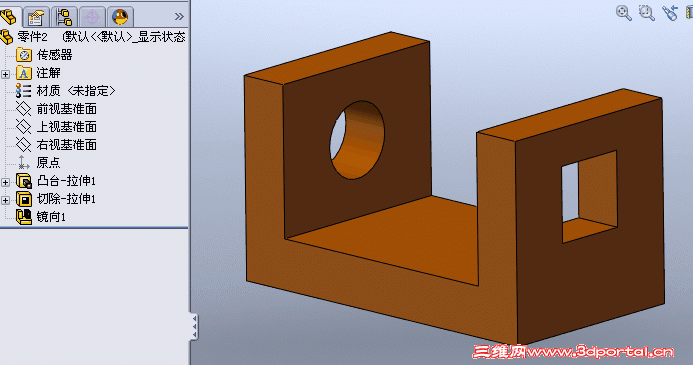

# n% z+ P& R/ ^/ [4 d3 a, X4 s Clipboard13040401.jpg 8 R" `6 g, b1 Z7 |$ A  w: S
part1.rar (75.46 KB, 下载次数: 7)
阿帕奇 + 3

 楼主| 发表于 2013-4-4 14:43:58 | 显示全部楼层 来自: 中国台湾
感謝各位大大的幫忙,剛在試一次就OK了.

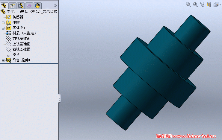

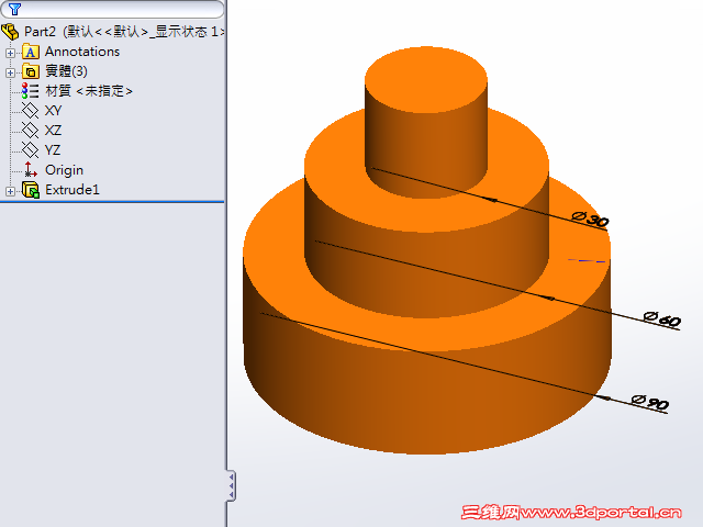

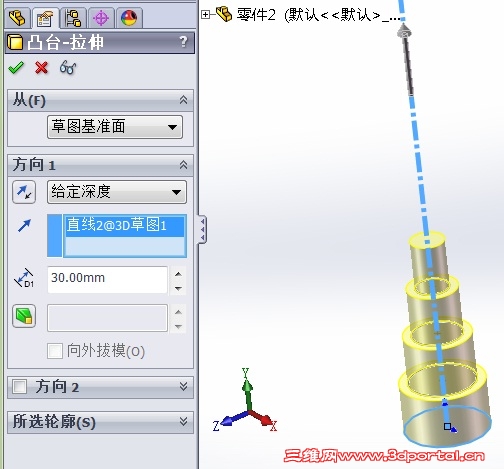

8 F# v0 f7 s% t! G也贴两个图,旨在增加一些学习的乐趣。
4 z/ _( j. N" N2 j" o2 X 1.gif 3 a* a( f/ O! ^+ T
2 U1 |6 }$ y6 U3 s/ C 3.gif

楼上各位好,各位此图的做各有千秋,奥妙无穷!但忽略了一个设计的基本要求,就是一个产品的设计,要符序该产品生产加工顺序。例如上图零件,除铸件及焊接件外,都是车销三次成型。能按零件生产加工特性去设计零件,不但便于俢改,也便于加工。以上一说只是个人浅见,勿怪!

' A* Z7 K- [+ N2 q# Y3 ?) f6 Q" C0 {實事求是或把軟件用於實質的設計上當然是最終目的與最理想狀況。
4 Y* Q9 S: ^! u6 W- E只不過這兒是回覆樓主提問的「一個伸長」的畫法罷了~* B( {9 x0 d( S* o$ r3 ^+ K5 q
謝謝指教,虛心接受。
