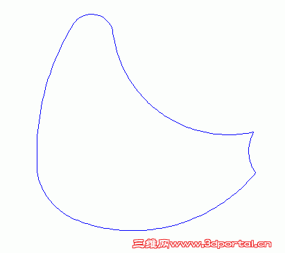

这个图片上面的那几个圆弧是怎么画的?现在有这么一个问题,中间轴的直径是51mm,外面旋转直径是269mm,其他的随便。。怎么画啊。。

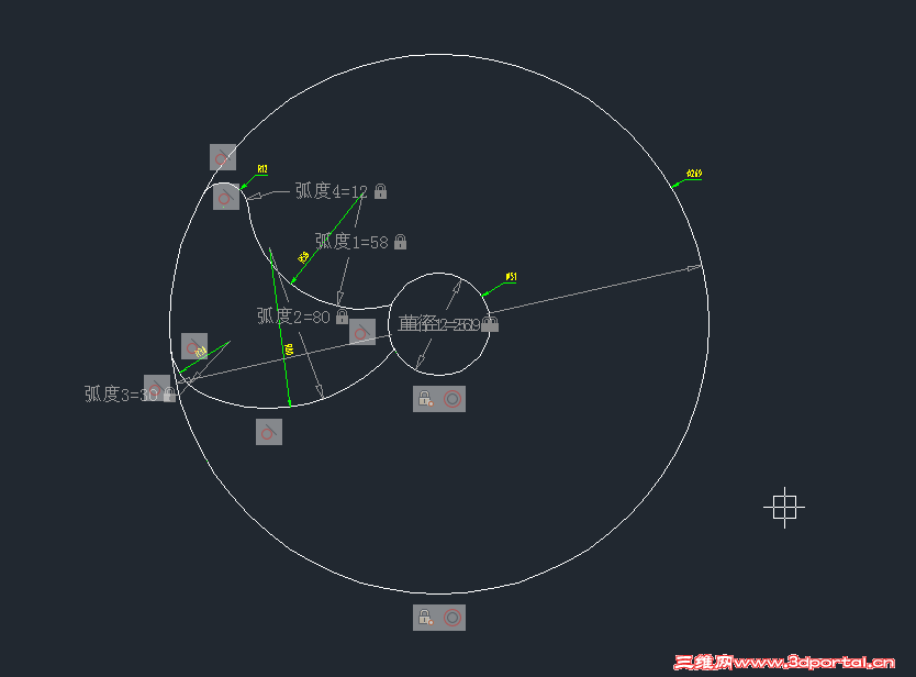

发表于 2013-4-13 15:15:24 | 显示全部楼层 来自: 中国黑龙江哈尔滨
Drawing2.rar
33.72 KB, 下载次数: 21
Drawing2-2004.rar
38.41 KB, 下载次数: 22

发表于 2013-4-15 09:34:16 | 显示全部楼层 来自: 中国上海
wei200041 发表于 2013-4-13 15:15 static/image/common/back.gif) @5 u' W" c$ A8 E% K' W4 y2 e
给你!
3 `+ U: p8 n9 R, V- ]4 @7 x& a您的帖子长度不符合要求。 当前长度: 0 字节 系统限制: 10 到 10000 字节
0 I2 m5 j) G, t4 u, s! j
楼主cad版本太高了,打不开,改下,2004版
发表于 2013-4-15 16:24:07 | 显示全部楼层 来自: 中国江苏盐城
Drawing2-2004.rar就是2004版的
