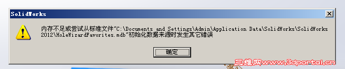

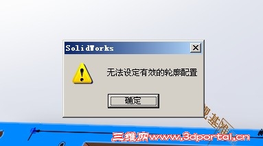

请问Solidwork2012 孔特征向导 怎么用不了?望高人解决下!我在使用时 出现下面的2个提示(上传为2张图片截图):希望高手能帮忙解释下,找个解决的办法,小弟先在此谢谢了!!
 楼主| 发表于 2013-4-4 18:27:07 | 显示全部楼层 来自: 中国广东东莞
:L:L这么多 高手 都去 放假休息了啊    可能真的就像那上面说的那样 内存不够   我在软件里面开了一些 装配图,  后面自己把这些都关闭  重新再开软件 第一次就点 那孔特征向导  貌似又没问题  出来了

fengwuhen00 发表于 2013-4-4 18:27 static/image/common/back.gif) h: @5 v8 z2 ]" R
这么多 高手 都去 放假休息了啊    可能真的就像那上面说的那样 内存不够   我在软件里面开了一些 装 ...
* |9 s5 F8 C/ i* O那应是内存的问题

发表于 2013-4-8 19:58:53 | 显示全部楼层 来自: 中国浙江宁波
孔特征向导用不了,多半是因为你的电脑有防水墙之类的保密安全软件,禁止了对话框中.mdb文件的操作权限。第一次打开时可以,以后都被那个软件监控了。只需要解除那个文件夹的监控即可正常使用。
阿帕奇 + 3
发表于 2013-4-8 20:24:08 | 显示全部楼层 来自: 中国北京
我的电脑SW2012也有类似情况。关闭软件再重新启动软件就好了,估计是电脑配置低。
