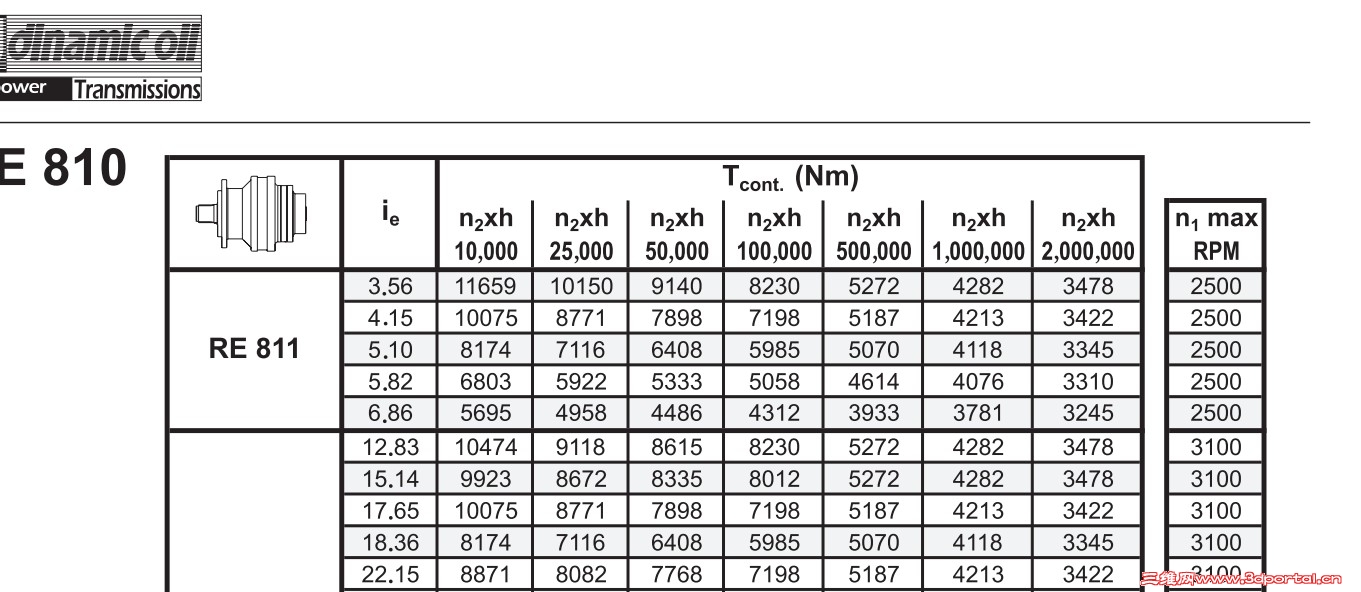

如题,RE811的ie=3.65,这个N2Xh10000,下面的11659和这个10000是什么意思,望大神帮帮忙。
发表于 2013-4-4 21:46:57 | 显示全部楼层 来自: 中国黑龙江鹤岗
10000是输出转速×输出小时是寿命下可输出最大扭矩11659NM
