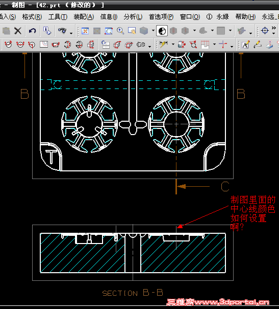

发表于 2013-4-4 19:36:29 | 显示全部楼层 来自: 中国江苏无锡
右键编辑更改
发表于 2013-4-8 21:34:53 | 显示全部楼层 来自: 中国上海
右击中心线---样式,里面可以修改颜色

( @. E2 z- ~; B# t; n0 C# ^en嗯。。。谢谢。。不过我想永久改变他的颜色
( o+ o8 m' ^. z& X9 `那可以在首选项中的样式里面可以更改

% w6 O. Q; H# M2 t: A7 l+ hA ..那个我不会呢。。好像不让选颜色的。。

永久修改需要该模版文件“model-plain-1-mm-template.prt”首选项。。
