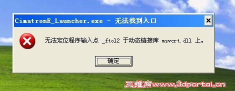

[求助] cimatronE10无法找到入口,大侠们,求助
发表于 2013-4-4 20:03:11 | 显示全部楼层 |阅读模式 来自: 中国浙江宁波
谁遇到过这个问题?怎么解决啊?求助。在线等待' a3 e. W8 N  _+ }  E# L3 R

发表于 2013-4-4 20:32:36 | 显示全部楼层 来自: 中国广东韶关
这是由于sp3加载的驱动造成的;只需要将C:\WINDOWS\system32\dwmapi.dll重新命名一下即可以解决;在 dwmapi.dll,他的标签居然表明来自Vista RTM,试着把“dwmapi.dll”重命名一下(注:改成任意文件名,问题解决。
