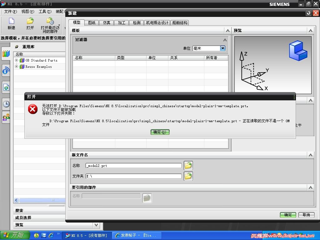

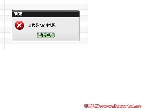

[求助] NX8.5新建文件提示:正在读取的文件不是一个OM文件
发表于 2013-4-5 06:55:49 | 显示全部楼层 |阅读模式 来自: 中国广东广州
如图,新建文件时,选择直接新建建模文档,单位选择“毫米”就会有提示,是模版文件有问题吗?该怎样修改,以前版本好像没碰到过。

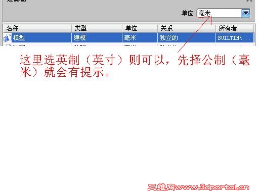

 楼主| 发表于 2013-4-5 07:04:58 | 显示全部楼层 来自: 中国广东广州
如果不选择直接进入建模版本,新建空白或其它版块,则公制英制都没问题。
发表于 2013-4-5 08:17:28 | 显示全部楼层 来自: 中国山东济南
NX建模模板是两个,一个公制一个英制,估计你这个公制的模板是用英制模板改名得来的。你可以用空白模板定义一个自己需要的公制模板。

以前的模板文件是位于UGII下面的,高版本有了中文包后,把公制模板文件移到了你说的位置,但英制的还在原位置即:model-plain-1-inch-template.prt。
