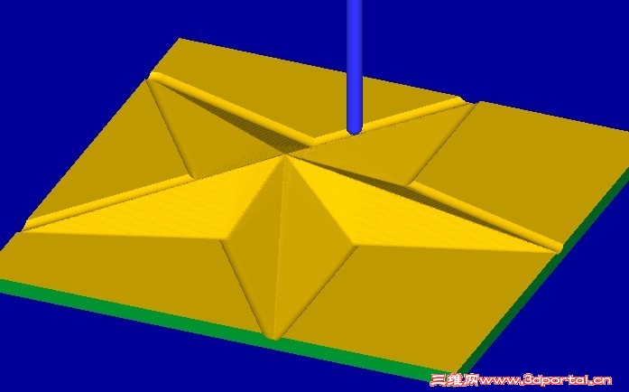

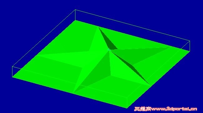

如图所示:自己做了个小五角星编刀路,第一步用的曲面挖槽精加工(平刀),第二步用的曲面平行铣精加工(球刀),不知道为什么会出现这种过切现象,球刀把把底部的平面也给铣了,请熟手指点一下,或者这个五角星的最好刀路应该是怎么来编排,谢谢!

底面 平面 曲面要选择.或定义深度.

我这个五角星是3mm高,用的是2mm的球刀做的平行铣,怎么做呢,请教一下。

底部曲面为干涉面得了.要不定义深度为3MM.定义深度时要注意R接触点为刀尖还是中心.

我把底面已经设为干涉面了,而且也是设置为相对于刀具的刀尖,可是还是会过切,现在我只能把深度改小一点设为2.5~2.6左右才行。这到底哪里出了问题呢?

" s. N; s3 g! Y) J" \. Y你确定你底部已经加工到位了吗?看你的样子底部没加工到们。这也不是什么过切。

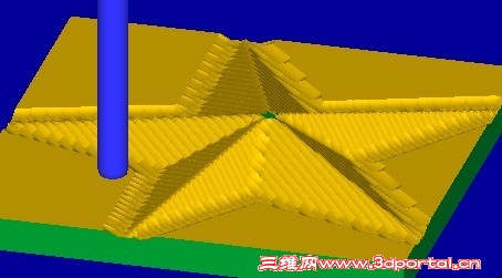

我改了下刀路,第一刀还是粗加工曲面挖槽(留0.1的余量),第二步曲面等距环绕精加工,还是会出现这样的问题,我用的是X6版本。真不知道是哪里有问题
底面被球刀也切了一些
底面被球刀也切了一些

看你的样子,可能是在选择加工的时候只是选择五角星曲,底面没有选择,这样的话就要定义下加工深度;) ]+ l6 O7 p  v
要不就是选择底面为加工干涉面就好,楼主好好理解下

谢谢你,我慢慢的去理解,原因是这样,选择底部为干涉面就必须定义加工深度,选择底面为加工面一起加工就不必定义。

是不选择干涉面就要定义加工深度

我自己试了下,选择干涉面要定义深度才行,不选干涉面的加工所有的面,就不必定义深度了。

第一刀底部应该还有余量
