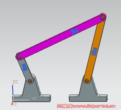

我在做模拟仿真运动过程中,构件不能安自己设计的轨迹运动,请大侠指点!是不是给的驱动力有问题?与装配时的约束有没有关系?
发表于 2013-4-5 11:55:14 | 显示全部楼层 来自: 中国山东济南
不能按照你设想的轨迹运动那是因为机构设计不正确或者定义不正确;如果是用运动仿真做的,和装配没有一点关系。

机构的尺寸没有问题,在仿真过程中已经过了极限位置,曲柄从初始位置顺时针转过大概300度左右然就开始逆时针转动,之后就是左右摆动,至到停止。而我是想让曲柄做匀速圆周运动,看摇杆的轨迹。如果是定义不正确是怎么个情况呢?是构件定义的不对吗?还是连接副定义的不对?请指教!
发表于 2013-4-5 14:28:47 | 显示全部楼层 来自: 中国江苏常州
不是很明白,首先你的机构得满足曲柄摇杆机构的要求,你的运动副应该就是四个铰链,曲柄的一个为恒定驱动。

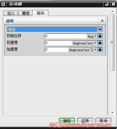

“机构得满足曲柄摇杆机构的要求”这个尺寸是没有问题的,怎么给曲柄一个恒定驱动呢?

发表于 2013-4-7 21:35:02 | 显示全部楼层 来自: 中国福建三明
无标题.jpg 找一个运动副,给驱动

8 k' f- @! N. I' V多谢指点!学习了。另外我想得到构件上某一点的运动轨迹或者是某一点的两个极限位置怎么操作呢?
发表于 2013-4-8 19:57:30 | 显示全部楼层 来自: 中国福建三明
我记得是有个标记点的命令。具体叫什么不记得了。你找下看。模拟仿真的时候会在你标记的位置生成一个轨迹线
