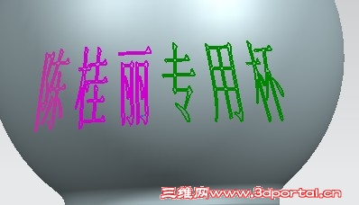

UG6。0里面的文本字间距怎么设置?字太挤了,怎么调整?请指教
发表于 2013-4-5 13:57:00 | 显示全部楼层 来自: 中国山东济南
NX的这个设置有些弱智,几乎不能调整字间距,你可以尝试在每个字之间加一个空格,然后配合自高、长度等参数调整到需要的。

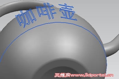

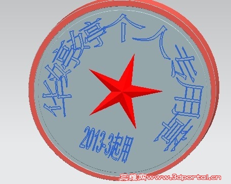

 楼主| 发表于 2013-4-6 16:39:32 | 显示全部楼层 来自: 中国上海
这样的文本怎么才能不变形呢?
发表于 2013-4-7 07:47:55 | 显示全部楼层 来自: 中国山东济南
孤侠 发表于 2013-4-6 16:39 http://www.3dportal.cn/discuz/static/image/common/back.gif
) i. o5 K3 u8 I这样的文本怎么才能不变形呢?
2 H0 r+ m, z+ e$ b
) C/ @8 ~* o1 W$ @
每一个字在法向上并没有变形,只不过视角不同,从平面上看有些变形了;当然,在曲面上写字,他不可能一点不变形。

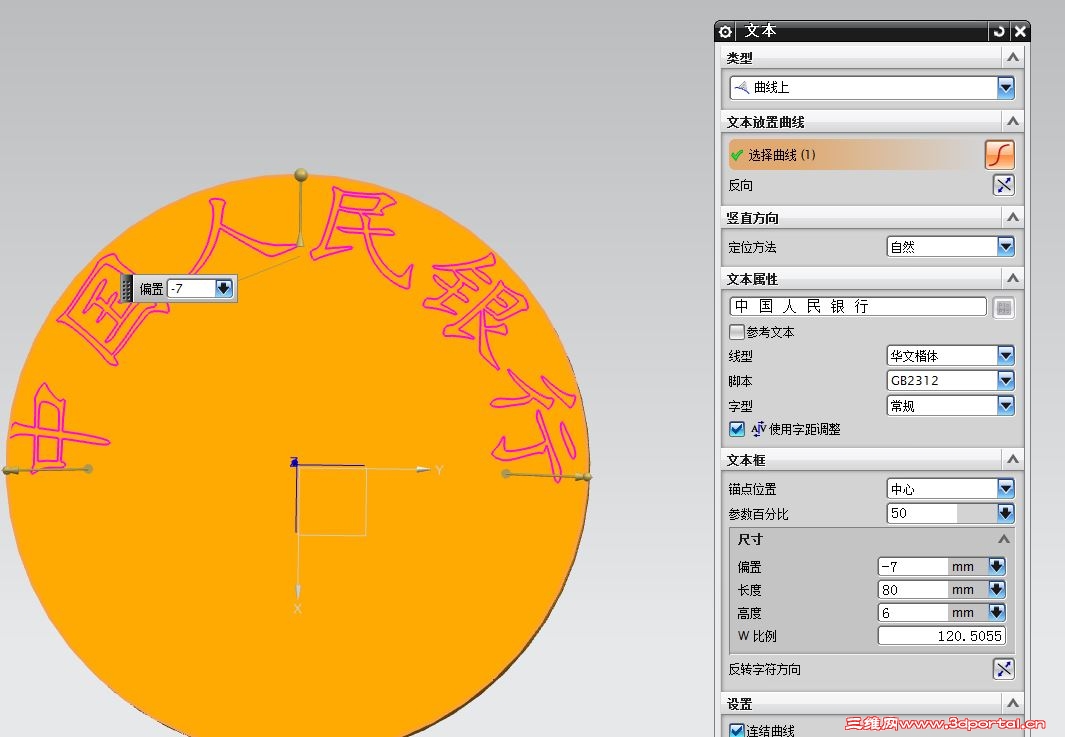

 楼主| 发表于 2013-4-7 08:19:46 | 显示全部楼层 来自: 中国上海
是要先做一条纬线,再在曲线上填加文本吗?我的是投影到曲面上的

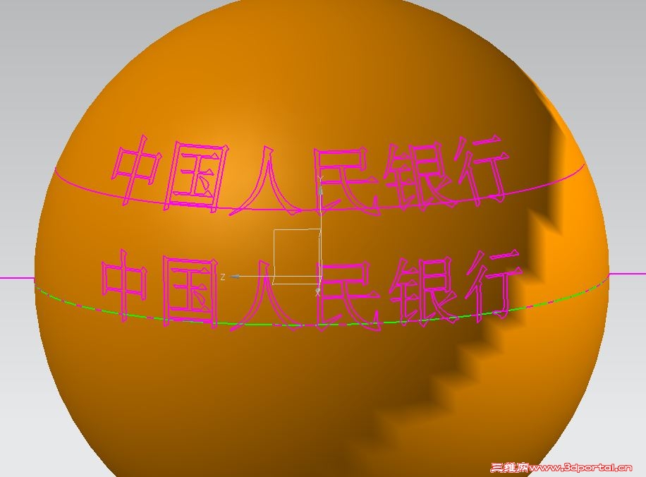

发表于 2013-4-9 07:36:07 | 显示全部楼层 来自: 中国山东济南
孤侠 发表于 2013-4-7 08:19 static/image/common/back.gif
6 I' R( ]  ^' h是要先做一条纬线,再在曲线上填加文本吗?我的是投影到曲面上的
  Z6 u3 S3 v7 U7 c# \' @# O% B  V投影是肯定要变形的,文字命令是有往曲面上写字功能的,需要做一曲线定位,文字变形要小得多。

发表于 2013-4-9 11:15:52 | 显示全部楼层 来自: 中国山东济南
孤侠 发表于 2013-4-9 09:53 static/image/common/back.gif* M* _- }6 p! N1 Q. S3 m8 w
锥形的曲面可以,球形的就要投影了。
% _; {9 V! R% g/ g2 B& o2 q为什么球形不可以呢?任何曲面都可以的,我的图片就是个球啊,可以写上去,无需投影。

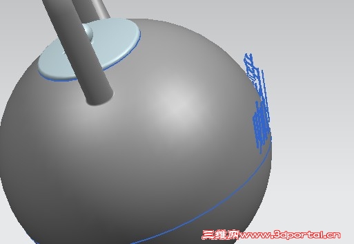

 楼主| 发表于 2013-4-9 16:31:01 | 显示全部楼层 来自: 中国上海
帮我看一下,我的不投影的话会是这样子的
