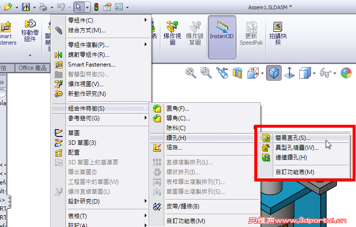

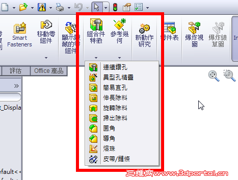

首先可以透過組合件功能中的除料、鑽孔或是連續鑽孔7 a0 t  ~. P2 W7 P$ C2 E

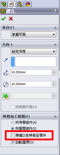

但無論是哪一個,請記得勾選這個地方,這樣才會同步到零件。- n; I4 c; C' t- q- M: M7 b
