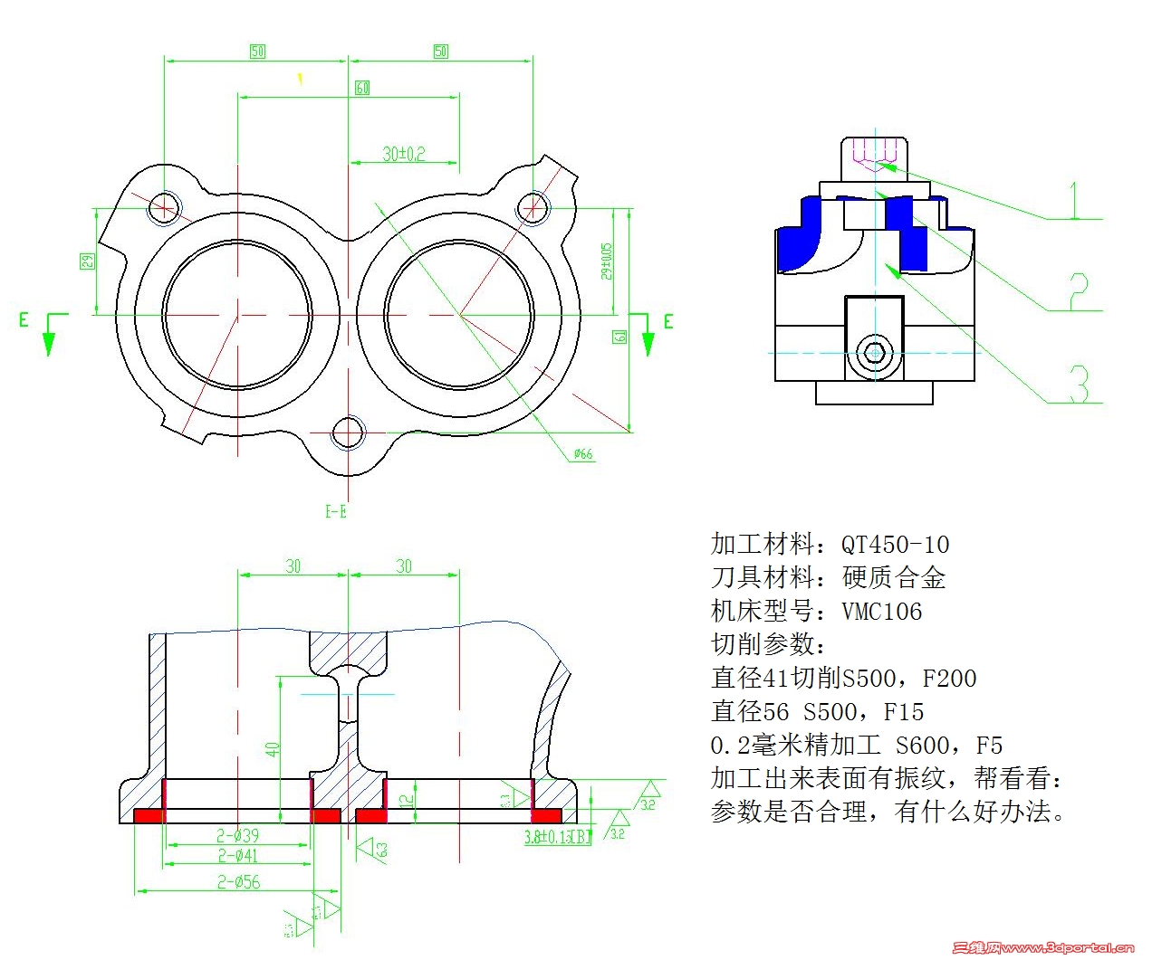

被加工材料:QT450-10
6 \- b0 ]6 w4 {' \加工用刀具:整体硬质合金四刃: S" U+ p' e5 p! x/ b! k
加工用设备:VMC1060
5 u( ?$ _- ?, i. N加工用参数:直径41 S500,F200- [5 `- \, Y. \3 Z% K8 _
                  直径56 S500,F15: I) u; }4 Y- ~
                  留0.2精加工端面S600,F5
. k5 |* w2 E* v& g0 b加工结果有振纹,帮看看怎么解决。
铸件、刀具及参数
铸件、刀具及参数

材料材质是否均匀,刀杆直径多少?刀杆伸出多少?并且你的轴转速太快,进刀速度太慢

增大刀杆刚性(主要是减短、加粗),减小转速,减小进给量,加强冷却润滑,就可解决。

 楼主| 发表于 2013-4-6 07:57:56 | 显示全部楼层 来自: 中国黑龙江佳木斯
: z/ J0 U6 d8 z; K刀很短,直接装在BT40柄上,被加工的材质比较均匀,夹具刚性稍差,准备增加个支点,有明显改善。8 Z$ r+ m. e5 |1 p+ \" B; Z# ^
现在的情况是加工效率太低,不好解决。

你没有提供刀具参数,这有可能是你刀具没有选择好,加工这样的孔你可以用直径10-16的铣刀铣圆,不可用镗刀镗孔,至于你那精加工可以直接取消掉,因你那孔径的粗糙度为6.3,尺寸没有注公差,一般加工取正数,普通加工就能达到这种要求。

首先谢谢各位的帮助。: ^2 A/ w, r0 r" ?9 [1 m8 C  p
我在夹具上增加了一个支点,已经得到了改善,但是现在是效率比较低。
& f( i1 P+ ?$ r3 v5 h7 S. @最后一刀的0.2毫米F5去掉。8 G$ T( ?& G2 p: W9 j0 g( h
用铣刀铣圆没有尝试,不知道刀具磨损情况和效率会怎么样,有用过的给个帮助。

刀具轴向窜动可用降低转速,进给量来控制,但效率肯定要低,改善能有一些,以我的看法,刀具楔角小,刀具过于锋利,致使刀具沿轴向“扎刀”产生振纹是有可能的,合理刃磨以减小后角是解决的方法之一,你可以试试!!

一般出现这种应该首先检查,刀具是否夹紧,伸出的刀杆是否可以缩短,刀杆的刚性是否可以大点。! u# |! _' v: g# a
对于的精铣的参数我觉得进给太慢,余量可以在0.5mm,因为铸件不比钢件。

) a, u: `9 e1 t& r9 q( t我们一直都是加工类似的产品,我们的材质 是HT250,用直径20的两刃立铣刀,不会出现楼主的那种现象,我想你的给的参数太保守了,其实我们加工都是转数600,F150,吃刀量在2mm,当然这跟机床性能有很大关系。

振纹是刀具振动引起的,而振动有两个原因:一是力大了,二是刚性差。这个都说 了0 I5 z: s% f5 g% d# d: ?# G
加工参数过于保守,这么干,什么都赔上了。
# |, g7 t) g* N9 q% M  h6 s铣孔好,完全可以替代镗孔,我们都是铣,无论大小

一,装夹,二,刀具切削角度,刃倾角?三,转速,进给关系,s600f5很不合理。四,精加工留量太小,压不住刀。五,立铣刀加工容易有锥度,六,无公差可以用合金立铣刀。

5 F1 M1 j! O4 ?1 ^- @去掉两刃  转速 350-400  进给太太保守  70-100  底部不能停顿  对好吧夹具弄个截图   夹具刚性肯定也有问题  在受力的边上或下面加上2-4个浮支(浮动支撑缸)。
