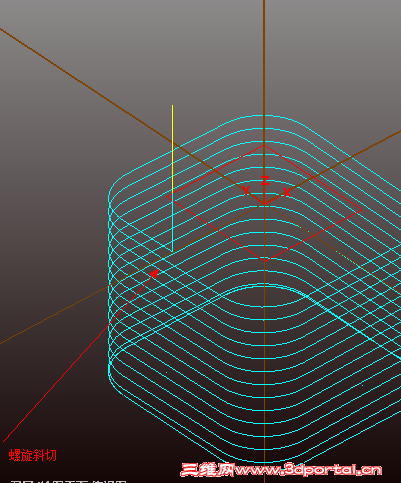

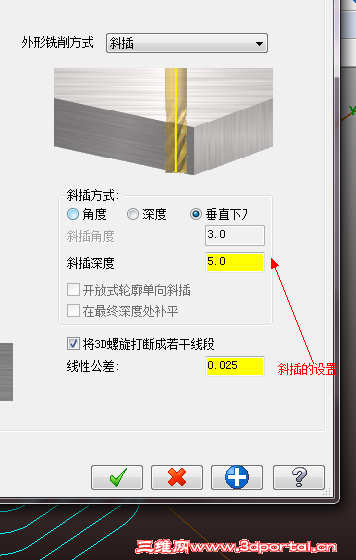

发表于 2013-4-6 11:43:11 | 显示全部楼层 来自: 中国上海
斜插
斜插
这种效力是很高的  对一些开粗的很有效啊
螺旋刀路
螺旋刀路
