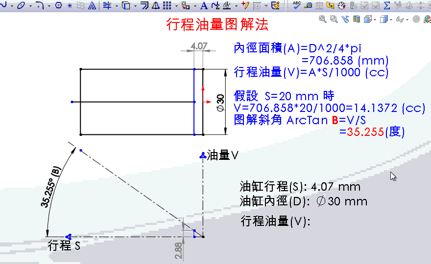

如題" `! g1 R4 @" s1 a
: s  ~: o4 G4 h" ]( r capture-1.gif " Q, I; g  ]9 M9 _, E  u) ^7 J

# Y( \9 d+ h! }! w9 P注解尺寸計算图解法:1 A& w9 r( m9 z. Z$ z
图解法有多種作法,在此僅介紹如下一種.0 _2 }+ U0 R2 n8 b

' x  `9 ]0 T+ e" N& k) |+ \用角度计算,还不如画一条直线,线的长度为油量=Pi/4*D^2,
/ \2 J! |8 ~" x6 l! s6 G' B
  [3 J! b8 L1 J' L& f  ?5 e# L* X3 H, a8 A+ `3 E
这个要用到方程式,注解里有方程式的符号,看来还是不如用角度计算。0 y8 r! Y  k9 I0 [; v3 u
  i; K/ |5 c4 Z5 n+ _) _1楼不用更新那个怎么做的,还有行程开关怎么控制的。

! `# E; a8 _9 k( X5 N8 A8 i用角度计算,还不如画一条直线,线的长度为油量=Pi/4*D^2,
# ~0 ^$ h) K; M2 ~
图解法的重點,是要抓當行程改變時,行程油量也要隨其改變,
$ u7 f( ~/ S# B& z$ g  u: K所以不能用固定公式    油量=Pi/4*D^2*S(S 為固定值)7 \1 L" y6 a. h2 W: K+ F: ~

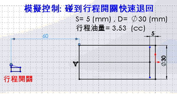

接著介紹公式(方程式)的作法:
8 |, Q" I. h& d! o"數學關係式",簡体版叫"方程式"
$ Y* z" V: ]; N% m  _  t首先須先在"方程式"定義 行程(S)的尺寸,油缸內徑(D)的尺寸及鍵入 行程油量(V)的公式.
6 y9 ?; P. w( g" n注意 公式法須在跳離草图操作
( q# m1 }+ T% k7 \, H; m& G有關行程開關的控制,資料準備好會再接續,有興趣者請期待!) {6 C# G2 b/ v7 O, p

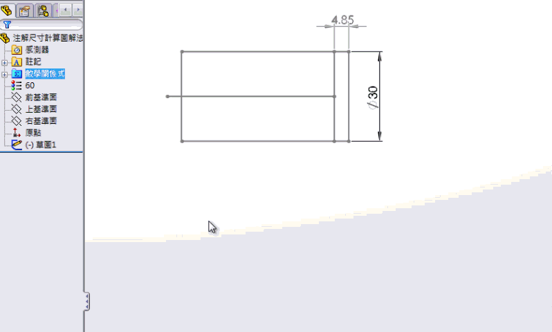

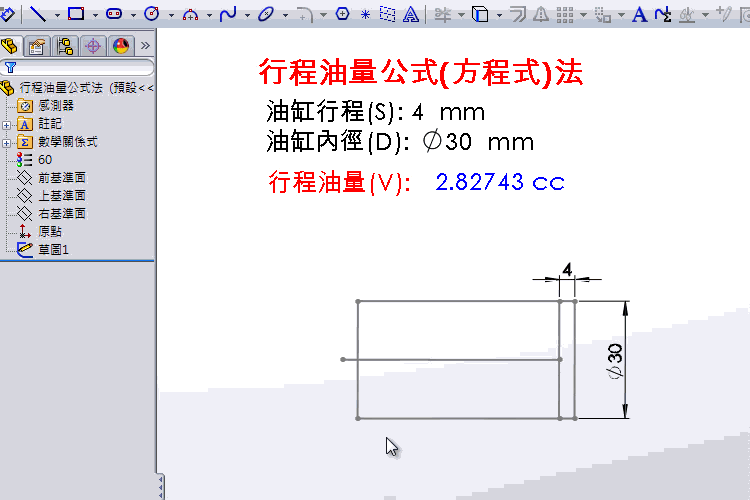

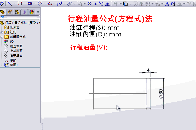

第一步 定義變數
' N  g  V1 i3 \9 N, g% c- j. p 公式解法第一步.gif $ A: M/ ?: P( U  H/ G/ y
第二步 建立行程油量的連結
! d$ f! ?: r+ _4 A/ \- H 第二步.gif
- l* `+ T; ^# j' |第三步 測試% p& i$ G. ?1 |
第三步.gif ! ^9 O1 _5 K4 h) t* G. T, C
