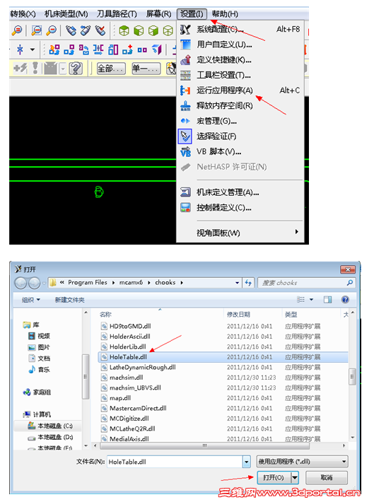

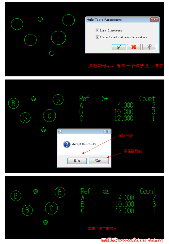

[讨论] 在一面上有大小4-8种孔,各有几十个或者上百个,钻孔时怎样保证不错加工和漏加工?
发表于 2013-4-6 20:38:39 | 显示全部楼层 |阅读模式 来自: 中国广东东莞
在一面上有大小4-8种孔,各有几十个或者上百个,钻孔时怎样保证不错加工和漏加工?5 I9 r1 D( C* E
在9.1版中我用Htable  命令统计各类型的孔的数量,然后串联,
  T' I5 G, a7 j7 p# e; O在X6版中怎样做呢?
 楼主| 发表于 2013-4-6 21:12:55 | 显示全部楼层 来自: 中国广东东莞
如果直接用限定半径串联,图有问题加工就会出问题,我就发现几次这样的问题,比如客户提供的dwg图档中同是M4的螺纹孔,有的孔是4.0,有的孔是3.3,按限定半径串联就会漏加工。/ u0 R& t9 P% K1 p( }$ c% Y
我现在的做法是用Htable 命令统计一下孔的种类和数量,和图纸对比一下,没问题才开始编程。
' _) ^- O0 U0 h, C# |4 j+ E2 t' k( ^0 R) A) ~7 \* R, c& c
现在零件越来越大,图档也大了,导入9.1版后操作一下就停止响应了,换到X6中又找不到这个命令了。有朋友遇到过这样的问题吗?怎么解决会方便点?
发表于 2013-4-6 22:21:49 | 显示全部楼层 来自: 中国台湾新北市
X6有HoleTable.dll旨令阿..一樣的方法阿
 楼主| 发表于 2013-4-6 22:44:05 | 显示全部楼层 来自: 中国广东东莞
finch 发表于 2013-4-6 22:21 static/image/common/back.gif
. a; e4 N, u: F# \3 g# XX6有HoleTable.dll旨令阿..一樣的方法阿
+ Q: V; e% P, n8 x哦。我这两天才接触X6 ,这个怎么调出来啊?
 楼主| 发表于 2013-4-6 23:36:46 | 显示全部楼层 来自: 中国广东东莞
谢谢finch 的提醒,现在已找到使用方法。发上来做个记录3 X) O8 P( k, l  A

发表于 2013-4-7 16:20:27 | 显示全部楼层 来自: 中国台湾
best07 发表于 2013-4-6 23:36 static/image/common/back.gif9 M" @; n0 g. a3 O" g8 t
( a: u% Z. D, n! r2 f9 P4 c不客氣!昨天想跟你講是在c oolk裡!可昔超過11點不能回文拉@@按快捷鍵alt+c也找的到喔
7 |7 g4 o, \8 P4 ]. m( N8 A喔ya^^

你用刀具路径里的“基于特征钻孔”,这个命令是最好的钻孔命令,所有同样大小与深度的孔都会自动选中,不过路径里的参数要手动改一下!不过熟练使用之后就再也不用怕孔多了,有多少也不怕漏选或错选!

基于特征钻孔是最靠谱的,其他方法都有出错,漏选的概率
