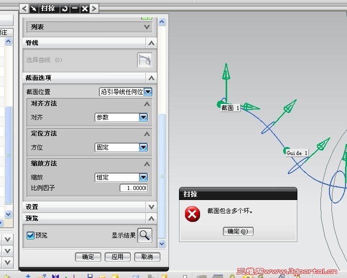

类似这样的用什么扫掠命令做呢?

: k/ p# V7 C& p- r0 x# k+ ]“截面线点对齐,方向一致,引导线选中先”  是先选中引导线再先截面吗?截面线点对齐,是怎么回事?方向一致是指?我的会出现这样的错误提示。是那个地方选错了?

截面要一个一个的选,你可能是一起选上了,所以系统认为截面包含多个环.

" d# c3 U8 L5 H7 p1 r/ t是的,每选一个截面要确定一下才可以。有人指点真好,我自己研究了好长时间也没弄成功
