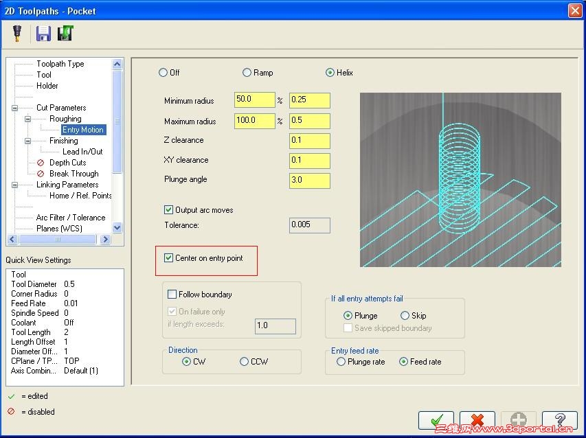

刚开始学习使用MC X6,发现外形铣削与2D挖槽都可以设置下刀点了,在进退刀设置选项卡中,但是,看 了帮助后也不知道如何使用。. ]3 b4 i5 M5 ^% `% o
哪位熟悉的给指点一下,如何操作才能指定呢?

勾选红色区域

多谢了,那个外形铣削或许也有类似的选择,仔细找一下看看

其实这个功能在mill8中就有了,但是一直不知道怎么设定下刀点。; O/ X5 w$ K  f5 U% A
继续求教

外形铣 要想设置进刀点,首先先要在那下刀就把外形线打断,然后在外形参数里找到进退/刀参数里把 在封闭轮廓的中点位置执行进退刀这个选项勾去掉,这是关键。
