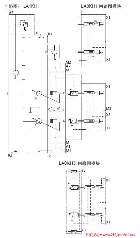

发表于 2013-4-7 18:00:51 | 显示全部楼层 |阅读模式 来自: 中国陕西西安
液压连接.JPG LA1KH1、LA0KH1、LA0KH3.JPG 2 n; w' }5 v; F; o  }. P

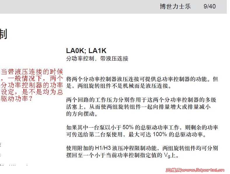

我可能没把问题说清楚,带液压连接是为了总功率控制,一般的目的是为了当一个泵压力较小时,另一个泵可以得到更高的变量压力从而使用更多的功率。所以,是不是两个功率控制阀的弹簧设定都为总功率的大小,才能得到这个效果

发表于 2013-6-22 20:33:29 | 显示全部楼层 来自: 中国辽宁大连
阿菜菜 发表于 2013-6-22 15:36 static/image/common/back.gif
/ A8 N9 o( Q* o: M0 l% m" A我可能没把问题说清楚,带液压连接是为了总功率控制,一般的目的是为了当一个泵压力较小时,另一个泵可以 ...
( y0 T( C, L$ s& N0 ^, @我认为 是的  0《a、b《1
