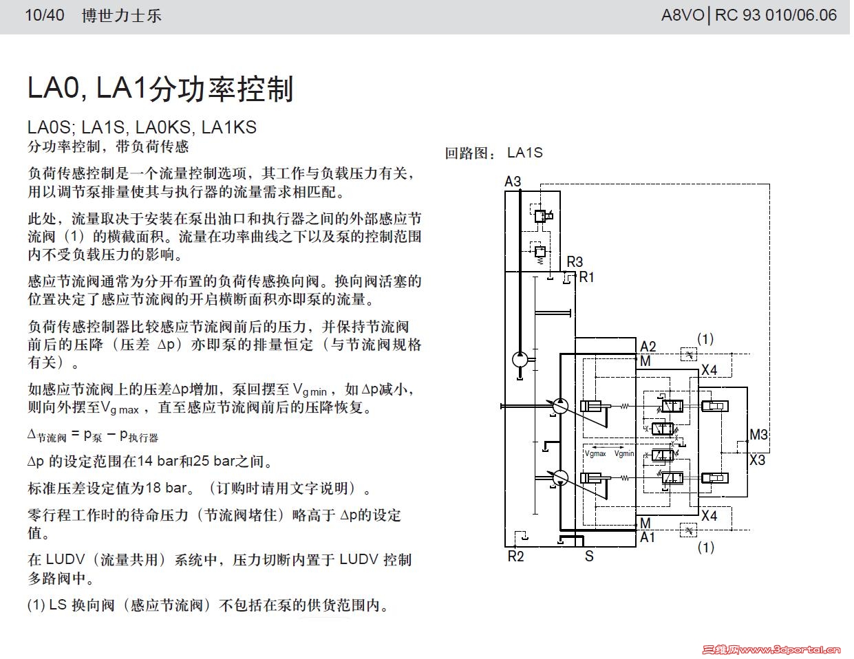

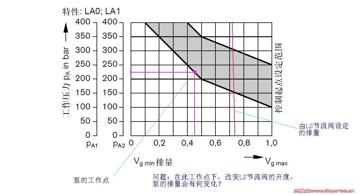

功率控制阀限制了泵的排量,减小LS阀开度,排量变小,增大开度,排量仍然由功率曲线决定& o& E  u- y7 `3 C( ^- ~- l
LZ可以反向思维,假如泵已经工作在功率曲线,增大节流阀开口泵的排量会变大的话,功率控制意义何在?
