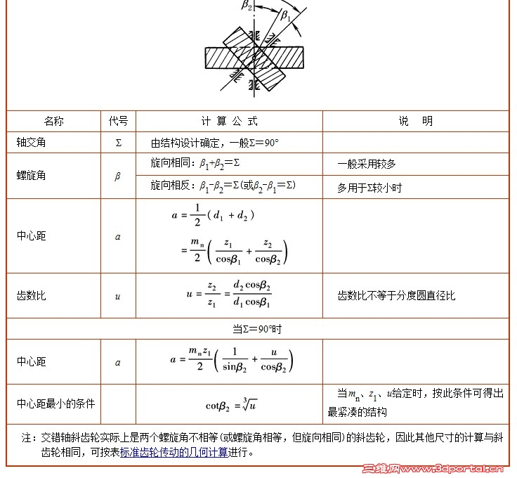

         请问45度螺旋角正交圆柱齿轮,材料45#钢,传动效率大约是多少,可以按普通圆柱齿轮的传动效率算吗?谢谢!期待7 f# Y1 F+ G; S8 r9 v' T9 i7 P& o

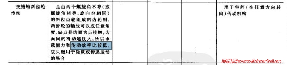

发表于 2013-4-8 16:13:59 | 显示全部楼层 来自: 中国湖南岳阳
交错轴斜齿轮传动效率比普通齿轮传动效率低,具体数据没找到。

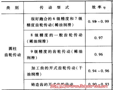

发表于 2013-4-10 09:16:06 | 显示全部楼层 来自: 中国山西太原
& [- R+ G+ Y3 _2 \) [# b8 s$ _' k! N) G3 [9 S) X) O3 Q6 B
圆柱齿轮(包括交叉轴螺旋齿轮)的效率主要跟加工精度、润滑状况有关,交叉轴螺旋齿轮在同样加工条件下比平行轴斜齿轮加工精度低,传动效率参考下表:
