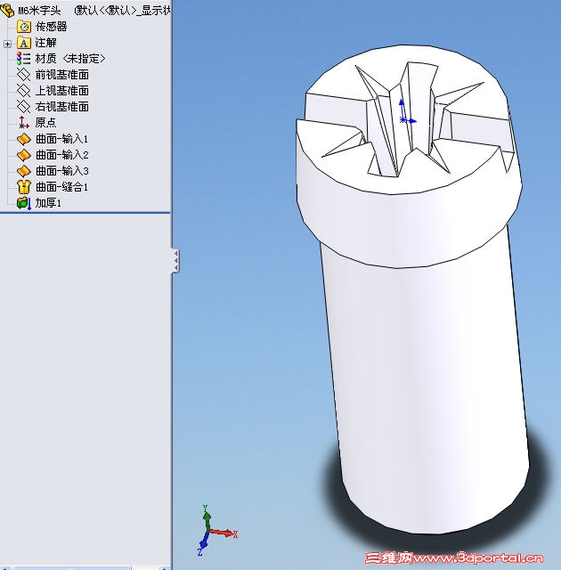

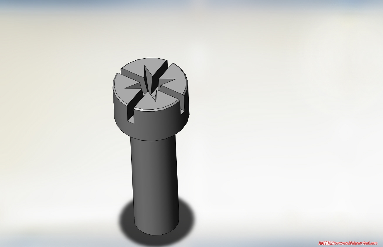

如题,在标准件库中没有这种米字头复合槽螺钉,我这里有一个3D图,但是曲面化了,不知道怎么做出来的,

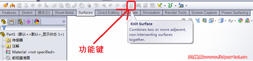

曲面缝合不就是实体了吗
 楼主| 发表于 2013-4-8 10:29:28 | 显示全部楼层 来自: 中国上海
阿帕奇 发表于 2013-4-8 10:21 static/image/common/back.gif
1 d8 [8 M4 |" W& u' I/ B8 x8 P曲面缝合不就是实体了吗
; W/ R0 f& ?( l3 Z( A3 l
没做个曲面的操作,不会用,麻烦你帮我做一个,主贴附件有有源文件。谢谢!
发表于 2013-4-8 10:34:12 | 显示全部楼层 来自: 中国辽宁盘锦
功能键。静下来心来,一会不就会了吗
 楼主| 发表于 2013-4-8 11:19:07 | 显示全部楼层 来自: 中国上海
阿帕奇 发表于 2013-4-8 10:34 static/image/common/back.gif, x" k# m2 v% x$ X6 f
功能键。静下来心来,一会不就会了吗
5 }/ v3 W8 w5 p! e6 Y4 m4 v
曲面缝合完成了,但对我的问题没有多大帮助,我想知道螺丝槽是怎么做的。 M6米字头复合槽.jpg 5 Y' L# i' l2 k5 W" N3 c' K

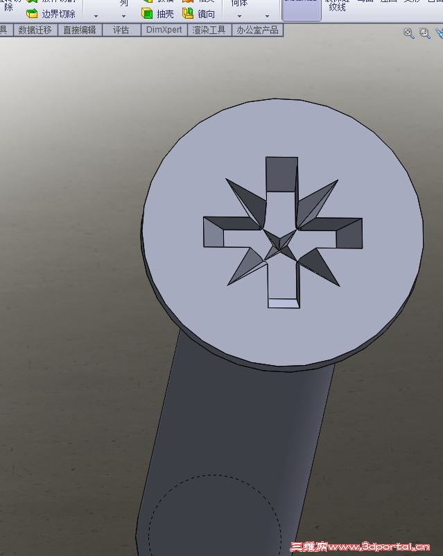

你的这是很简单的,你看我发的图片,槽深度不是完全相同的,相当于一字槽加上十字槽的效果,十字槽并非直上直下的槽,有个斜坡的, 看我一楼附件的源文件

6 L" o6 ?1 i& o+ A* R8 O2 D- S由于槽并不是直上直下的槽,是十字槽加一字槽,十字槽有斜坡形,所以简单的拉伸切除做不出来
发表于 2013-4-8 15:44:05 | 显示全部楼层 来自: 中国山东潍坊
十字槽的斜面是拔模出来的。
 楼主| 发表于 2013-4-8 16:16:36 | 显示全部楼层 来自: 中国上海
ffda 发表于 2013-4-8 15:44 static/image/common/back.gif; T9 v7 p+ [' f5 ~$ R
十字槽的斜面是拔模出来的。
8 W, \* W% y( H那米字形的浅槽呢

发表于 2013-4-8 22:35:15 | 显示全部楼层 来自: 中国天津
mybzhsky 发表于 2013-4-8 15:21 static/image/common/back.gif3 h2 X1 {* j2 R6 }3 `$ A
你的这是很简单的,你看我发的图片,槽深度不是完全相同的,相当于一字槽加上十字槽的效果,十字槽并非 ...
  E$ n9 C; x' ]1 l
向下拉伸时添加拔模特征不就行了?
发表于 2013-4-9 07:57:00 | 显示全部楼层 来自: 中国辽宁盘锦
mybzhsky 发表于 2013-4-8 15:25 http://www.3dportal.cn/discuz/static/image/common/back.gif% ^, V! U- K9 _' q8 u; {' Y' ^# w2 z
. U4 \; R1 w6 B; t# k
; H+ F  N) u% M
我也没说简单的拉伸切除就可以实现的,有斜度的在切除时把角度选项选上,分几次切除
