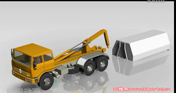

见图:吊车的油缸拉臂和水平推出不会顶死吗 http://v.youku.com/v_show/id_XNTE2NTc4NTI4.html

吊车的两个油缸拉臂的受力点与下面臂的转轴支点有一定的距离,也就是说下面的支点不在两油缸中心线所在的平面内,油缸伸缩对于支点总有力矩产生,所以不会顶死。

高工意思是:油缸的受力点(蓝色箭头所指的位置)和支点(绿色箭头所指位置)不在同一水平位置吗? 看视频,绿色箭头所指支点和红色箭头所指支点都是活动的,当油缸拉动时先绿色箭头所指支点活动再红色箭头所指支点活动,不会出现先后顺序颠倒吗?

我上面说的绿色箭头所指的支点不在两油缸中心线所在的平面内,油缸伸缩对于支点总有力矩产生,所以不会顶死。如果在一平面内油缸伸时就会顶死。1 W- G, X7 \' x7 [2 V5 H. X1 \
当油缸拉动时先绿色箭头所指支点处转动,待转至死点(吊杆端面与下面支座端面接触时)绿支点处不再转动,才会拉住红支点支座转动,这个顺序不会颠倒。
