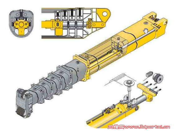

吊车的伸缩臂都是用一个油缸拉到钢丝绳把节节伸出来?缩回时是利用油缸泄压后重力来缩回? 请高手指点有相关原理图更好
发表于 2013-4-8 12:03:47 | 显示全部楼层 来自: 中国山西太原
由下图的内部结构可以看出,楼主的判断是正确的,各节臂的伸出是靠油缸柱塞拉动钢丝绳来带动,回程是靠油缸卸压后各节臂的自重和吊重滑缩回来。

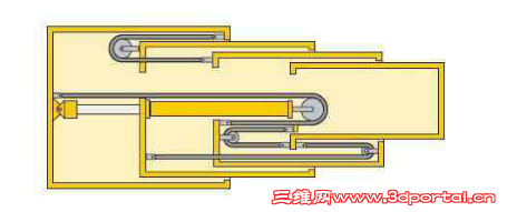

发表于 2013-4-10 22:14:18 | 显示全部楼层 来自: 美国
吊车臂的伸缩有两种方式,一种是多级油缸,一种是单油缸配钢丝绳滑轮组。
: N' @( R3 }- [3 U" G$ L/ o* o单油缸滑轮组的工作方式如楼主图示,,伸出时依靠油缸和滑轮组的配合,多节臂同时伸出。回缩时有两种方式,一是依靠卷扬电机带动滑轮组回缩,一种是靠液压溢流阀控制回程速度,由销定位确定回程位置。
