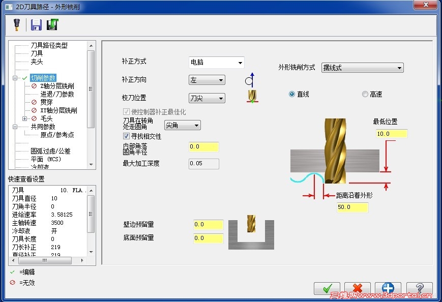

发表于 2013-4-8 17:08:41 | 显示全部楼层 |阅读模式 来自: 中国山东潍坊
问题还真比较多,怎么也想不明白,外形铣削中的选项——摆线,看帮助是在深度方向上,根据设置的窜动深度,在加工深度之下,上下窜动的。$ @' f# f& e' k3 f
这个东西有用的吗?2 L! @  e# S* M5 |! E# t* i
有什么用呢?
! z0 q' M7 F6 i" R6 Y) b如果是在刀具加工面内摆线走刀,可以用2D高速中的动态外形,这个还是非常好用的

发表于 2013-4-8 23:21:48 | 显示全部楼层 来自: 中国台湾
官網有視屏....铣齒2 Z% L6 ]0 I2 f
速度蠻快的....國外視屏看到的...刀具都太好...不能當參考
$ q) I+ ^! B4 o" [, V& a5 B( h& D0 N/ B9 Q+ c& S5 @
個人認為...可以再充份的利用刀刃長...滿刀切薄板...不會一直吃刀刃局部...可以分攤掉......然後切削振動方面應該也有點關係0 n7 ^) |/ ^' l, Q) P
* D- X2 K4 e2 @- T- B4 S用過幾次..滿刀切斷分離工件和餘料....還不錯
路过不买 + 2 谢谢。明白了

 楼主| 发表于 2013-4-9 07:51:09 | 显示全部楼层 来自: 中国山东潍坊
bird9077 发表于 2013-4-8 23:21 static/image/common/back.gif- @9 B- I. A. q( i
官網有視屏....铣齒
- d* X, V0 t# z6 k1 I速度蠻快的....國外視屏看到的...刀具都太好...不能當參考
- H# t9 U, l: o' ?6 c/ P- A感谢,终于明白了,原来是可以在切薄板时,避免总是使用刀具的固定切削刃,增加刀具寿命的
