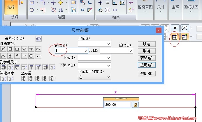

; G/ w9 X' q3 G% S 最常用的还是显示前缀,可以把原来的数值先设置为“空白”就不显示了。
* U$ u3 S0 d, Q$ f: e  [ 标注值改字母0.jpg 8 t9 F! b; d/ j0 D; h# m
13-3-31 08:52 上传
! s: K1 I0 \  Z下载附件 (67.41 KB)
! S/ S  v3 f- Q; l/ E. G1 s1 v: S* i) y, N9 Y2 M- Q/ J- L* M
3 }$ ~. j6 x$ R  d2 s$ z" `% L
# |. p4 ^- E/ L1 e3 R* G; v' B
然后在前缀中自由添加信息。
8 @$ L; u+ t" c( g2 N( ^0 K; i' H 13-3-31 08:52 上传% p( T9 F; k3 T
下载附件 (72.9 KB) & {, s( }2 k; h, ^6 P
: l8 S! u+ T: S7 [7 G2 J6 H

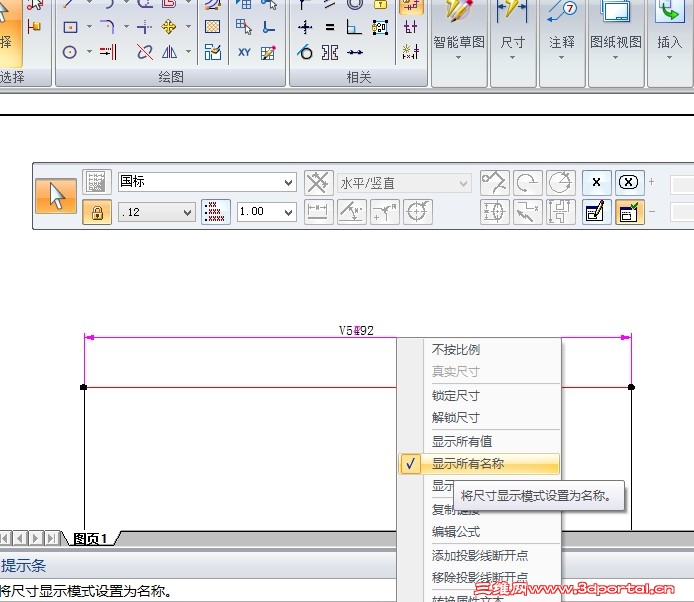

" y- w" e: l  ?* q5 F$ v另外一个就是把数值显示改为显示变量名(这个方法有一点不好,就是它这样设置后,所有的标注都是这样显示名称而不是数值了)) {) I) H$ l6 B& x% I2 z
13-3-31 08:52 上传
2 ~* ~5 p* T0 I+ S8 x下载附件 (78.3 KB)
: I1 R1 S" m. j7 d0 B. W1 K  g6 G$ K3 u5 f. v$ j
: E8 d% ~, l2 Y, i% B" J' D, y 标注值改字母2.jpg
7 B" Z( _0 R( w3 Y- E2 g% u% T) N5 N9 X+ N; j- [5 m$ [: T- N

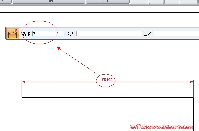

然后双击该标注就能直接更改名称了。% I1 J1 y: t9 A; {8 L
标注值改字母3.jpg # K7 n3 V6 V7 Q( k8 p; l
