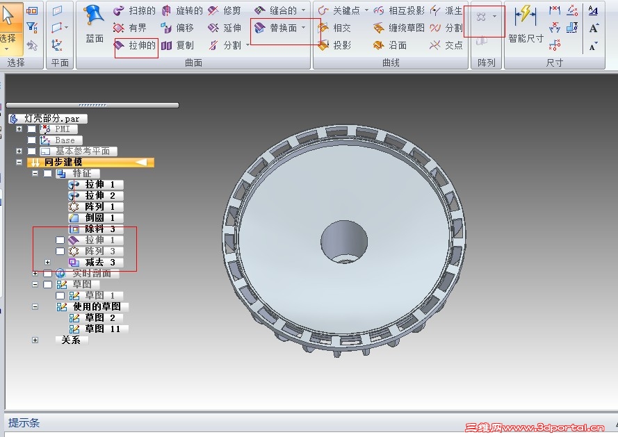

Solid Edge ST5同步中存在共面特征无法阵列解决方法5 t! v; S, ?+ T0 G6 c/ U0 J, `
$ U- a: ]6 b3 G7 g* y+ k也算是同步建模中的一个比较经典的问题(或者说是毛病吧)了。
) \( i1 g( ~' n! H! [+ {4 J 后来经管理员大神点拔,发现虽然直接无法阵列,但做出来的曲面却可以,所以就采取先阵列出曲面再阵列然后再布尔减去,就可以做出来了。
