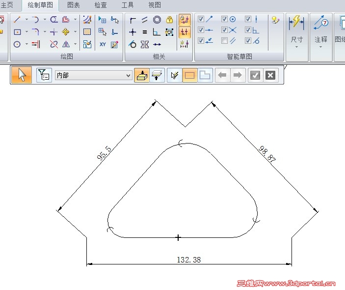

[原创] Solid Edge ST5未相交线的交点捕捉及标注方法
发表于 2013-4-8 20:47:01 | 显示全部楼层 |阅读模式 来自: 中国浙江丽水
Solid Edge ST5未相交线的交点捕捉及标注方法- W6 K  e9 }8 L! k- ]& o3 P

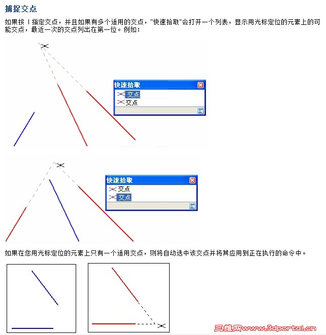

/ k( ^& ^" s# A, [3 E直接捕捉相交点。
% E. d$ I: Y  K' Q4 Y 交点1.jpg " D! c! S4 N, U3 y" l& M
/ g, }1 _2 O" {5 Y. n3 V用于标注圆角前原来的角点尺寸比较适合。* q5 y: I6 ?# n! X- k* d9 q
4 W9 d8 M* o9 W- Q. ~& H 交点2.jpg 3 V; t, i8 B' s4 U
