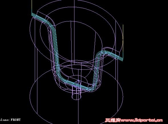

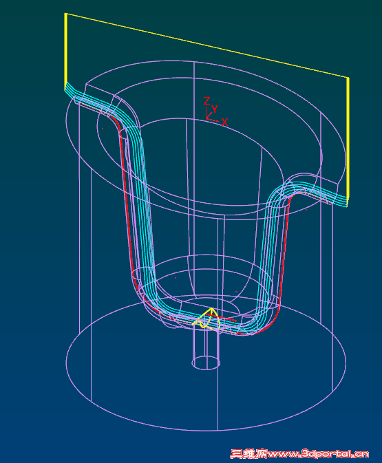

在本论坛发现一个贴子,出了一个刀路图,但想来想去不知道怎么弄出来的?  知道的朋友能否指点一二谢谢!!! 图1.jpg 刀路图.jpg SHI.zip (120.06 KB, 下载次数: 48)

有点像2D外形刀路。

发表于 2013-4-11 11:08:33 | 显示全部楼层 来自: 中国江苏苏州
简单的曲面平行刀路

看他的刀路好像是直直下刀的啊  不是走平面的???
发表于 2013-4-11 17:38:20 | 显示全部楼层 来自: 中国河南安阳
这个玩意是走的圆弧中心线,找到一条线,窜选补正得出其他线,然后按线走就可以了!

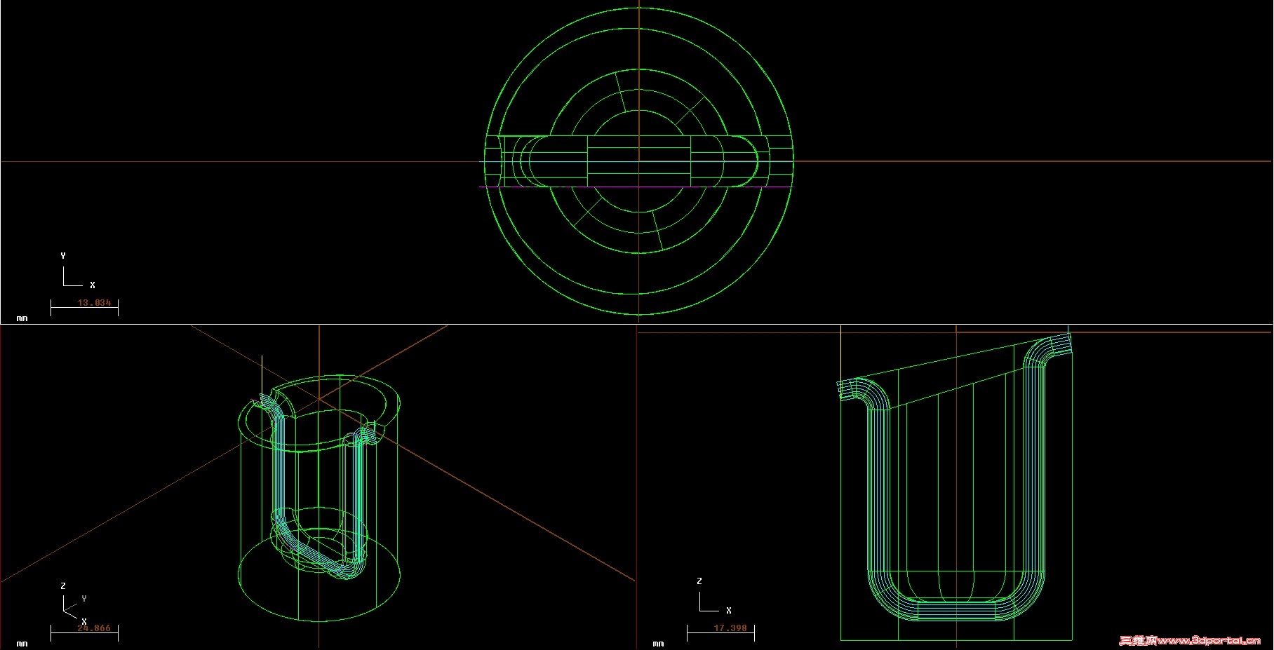

发表于 2013-4-13 17:28:05 | 显示全部楼层 来自: 中国台湾
直接用檔案裡的線..不用另外做線或面....可以用2d出....不過單向
) t# L8 G( O# H' @7 E" p7 d
8 h' X$ x$ v% p3 s1 q8 Q" ]" x) d雙向那種要做應該是有做輔助線或面......

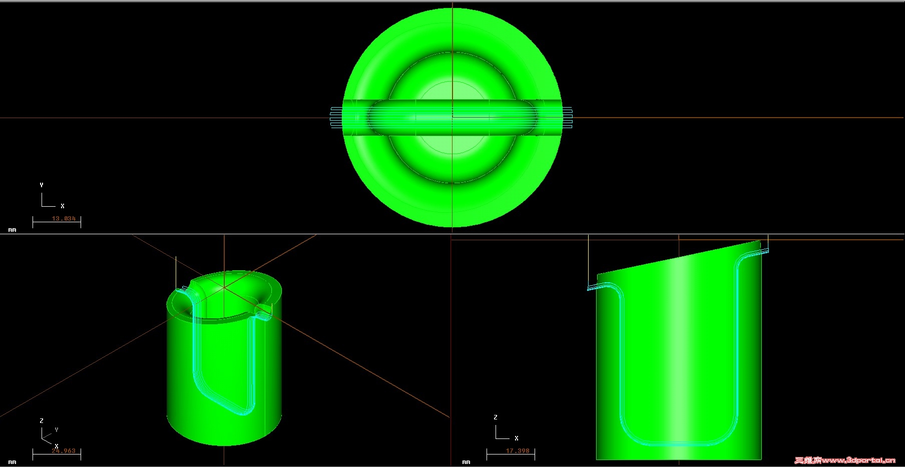

发表于 2013-4-16 13:56:23 | 显示全部楼层 来自: 中国江苏苏州
这次应该对了吧

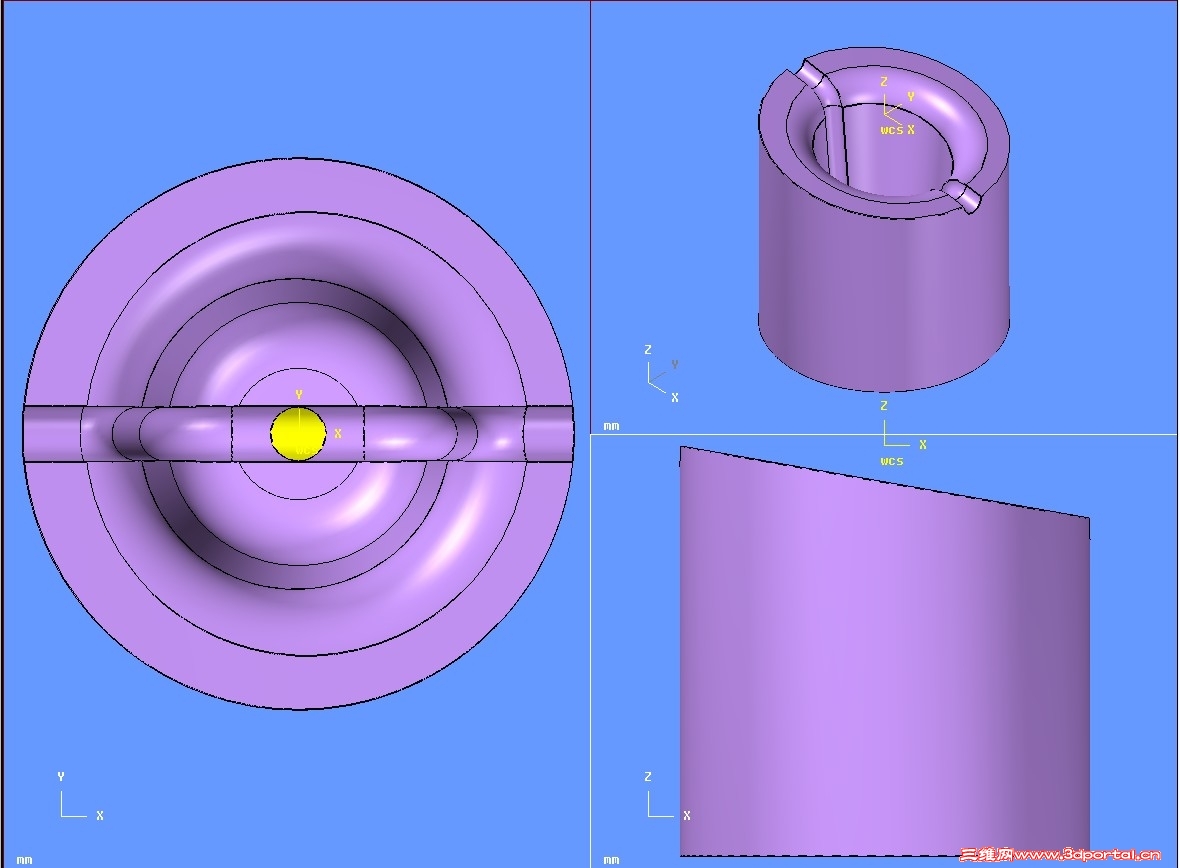

发表于 2013-4-16 13:59:07 | 显示全部楼层 来自: 中国江苏苏州
用sweep 3D编程 自己试试
发表于 2013-4-16 18:42:41 | 显示全部楼层 来自: 中国广东东莞
好像直纹加工可以做出上述效果

- d  W& K; F/ D7 m+ g, Z: M& r, ~, r       谢谢 。。。问题已解决    用3D扫描加工。   谢谢。。
