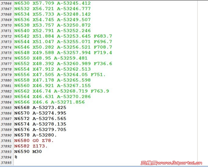

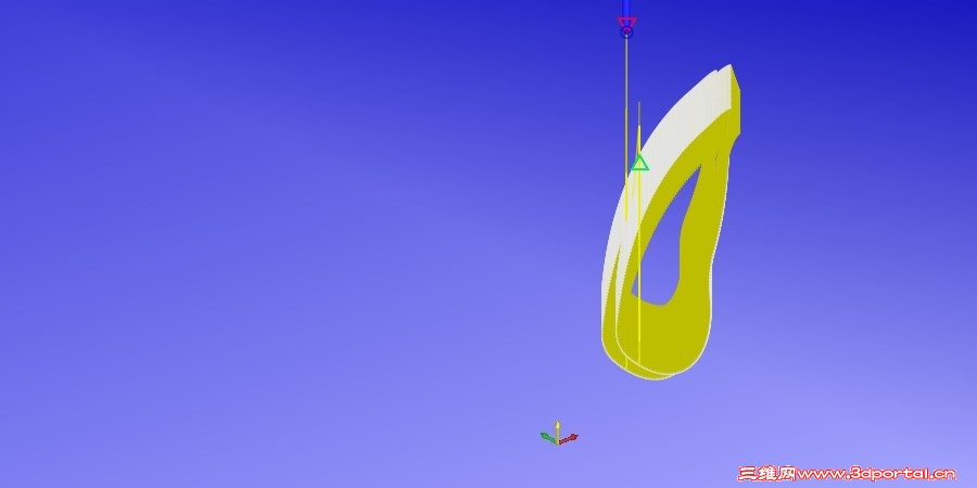

  小女子刚大学毕业,现在一家私企编程,对MC四轴加工不是太熟,现在老板要求我编一个四轴凸轮,感觉压力挺大的,我不是太会四轴。先附上老板发外加工人家用MC编的后处理大家帮忙看下,他这程序是怎么用MC编的 ,谢谢2 O9 `0 ~  s. v; o/ U

图档我没下载,但是从看的那个模拟刀路的图来说,外发加工的那家选用的切削试是螺旋加工,至于是用什么方法来加工(两线之间就是可以直接加工了)

这看是四轴加工,其实还是三轴在移动,只是有一个替换轴,用Y轴替换成旋转轴A轴,在加工时,Y轴不动,X轴一边移动A轴一边转动。

这个A轴都五万多了,程序应该不行吧

这是用UGNX编的程吧。
