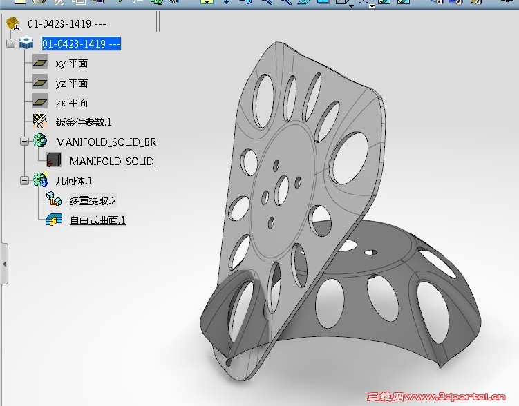

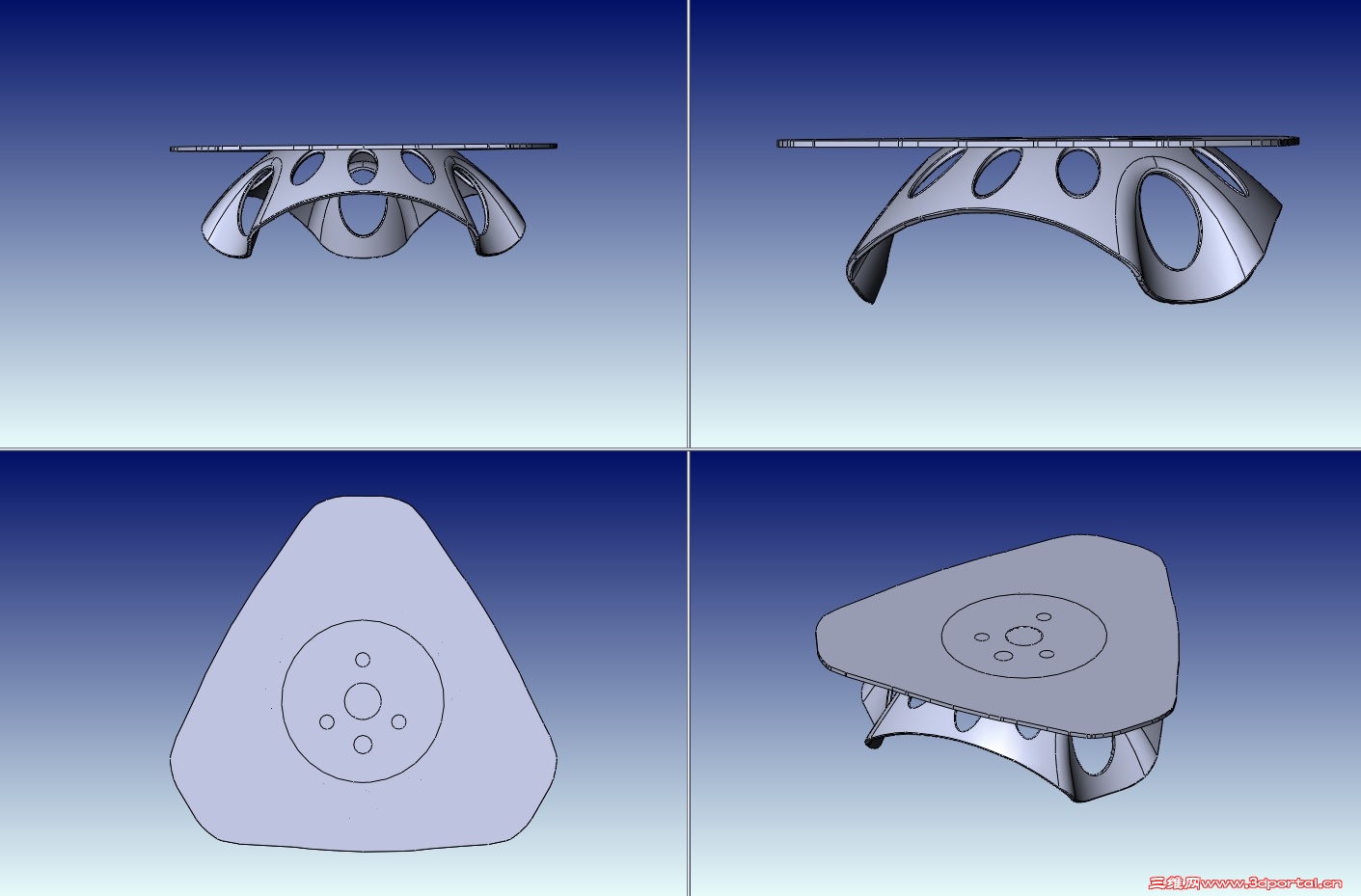

难度太高,还请大神们帮忙看一下,我记得论坛有人发过SW的钣金插件可以展开类似的曲面,如有办法还请不吝赐教,谢谢!

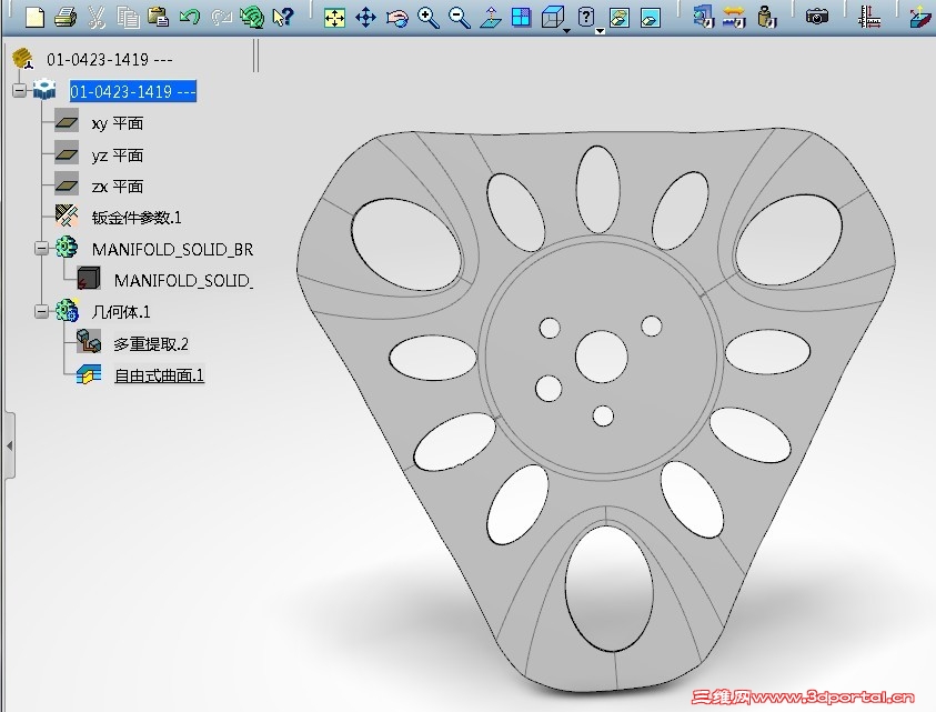

发表于 2013-4-9 19:23:55 | 显示全部楼层 来自: 中国河北保定
可以考虑用logopress,但是模型需要简单处理,具体见附件 新建位图图像.jpg 7 o7 d% q- r0 P5 C/ \% H( y

发表于 2013-4-9 21:21:11 | 显示全部楼层 来自: 中国上海
提取零件表面,设置钣金参数,生成1.2厚冲压件,(仅供参考): l) V) p. W% ~

发表于 2013-4-9 21:48:19 | 显示全部楼层 来自: 中国浙江温州
lixiaolong2011 发表于 2013-4-9 21:21 http://www.3dportal.cn/discuz/static/image/common/back.gif
  V$ a  s' D! O/ U& u提取零件表面,设置钣金参数,生成1.2厚冲压件,(仅供参考)
6 |( l- W8 |- e* Q' B6 P
1 K8 l' _) f) Dcatia 前几天刚安装,  鼠标操作不习惯啊 ,好麻烦      旋转,缩放 移动什么的能改成solidworks 这样的么
 楼主| 发表于 2013-4-12 01:37:51 | 显示全部楼层 来自: 中国江苏苏州
谢谢,非常感谢2楼的兄台!
