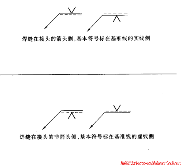

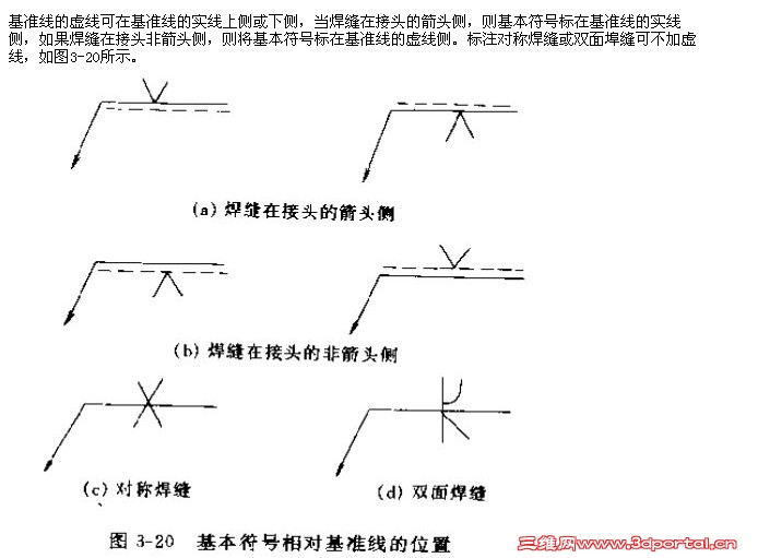

焊接符号,虚线在上,与在实线下,有何区别?
. ^! q( U! z+ L( k, v* ^是表达 本面和对面吗?

本帖最后由 zhoushan403 于 2013-4-9 14:41 编辑 : t5 k- ~( N% a5 L: n
. I7 h, y1 W+ u* K  j* y4 }建议学习GB324-88.
. d$ s5 `6 p, r. E. S0 P另外国标和国外也是不同的。
