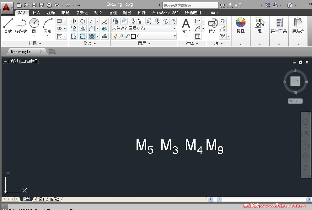

9 c( }% `/ u: `  bAutoCAD 2014 的文本输入下标只能是2了,即使输入其他数字或文字,选中改成下标,又变成2了,不知道怎么回事

你输入   M^3     然后把  ^3 选择起来后点堆叠按钮。
- g' j! y* [2 m' u$ E' _$ {& Z
谢谢,这招不错
